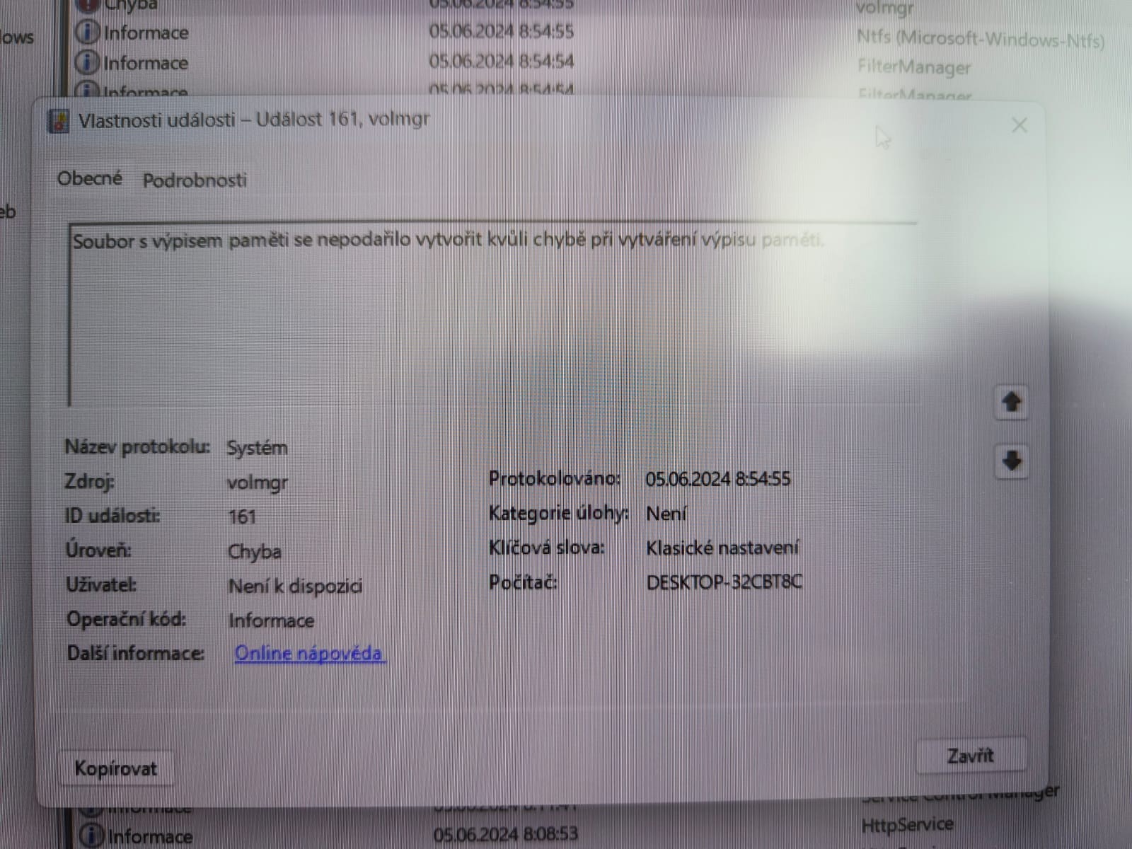

Ahoj rád bych vás poprosil o radu,
již delší dobu mě trápí opakující se BSOD na notebooku Asus ROG Zephyrus G14.
Provedl jsem diagnostiku HW (RAM, SSD, zátěžové testy 24h) z rescue flash. Počítač běžel úplně v pohodě a testy prošly všechny bez problému, teploty stabilní.
Přistoupil jsem i k čisté instalaci Windows 11 vč. aktualizace všech ovladačů přímo od Asusu, reset setupu na původní hodnoty. Chvíli se zdálo (cca 2-3 týdny), že vše běží již bez problému.
Ale pak to začalo znovu, zkusil jsem i vydnat jednu paměť (nb má dvě, z toho jedna je integrovaná v MB), chvilku se zase zdálo, že je vše ok a po necelých 2 týdnech opět ty samé modré smrti. Bohužel už mě nenapdá co dál bych s počítačem mohl dělat :-( Jediné co mě napadá je vyměnit ssd, dát novou ram (bohužel tam pořád bude 8 GB zadrátovaných na desce)...
Díky za každý váš tip :thumbup:
v příloze přikládam i zip s logy

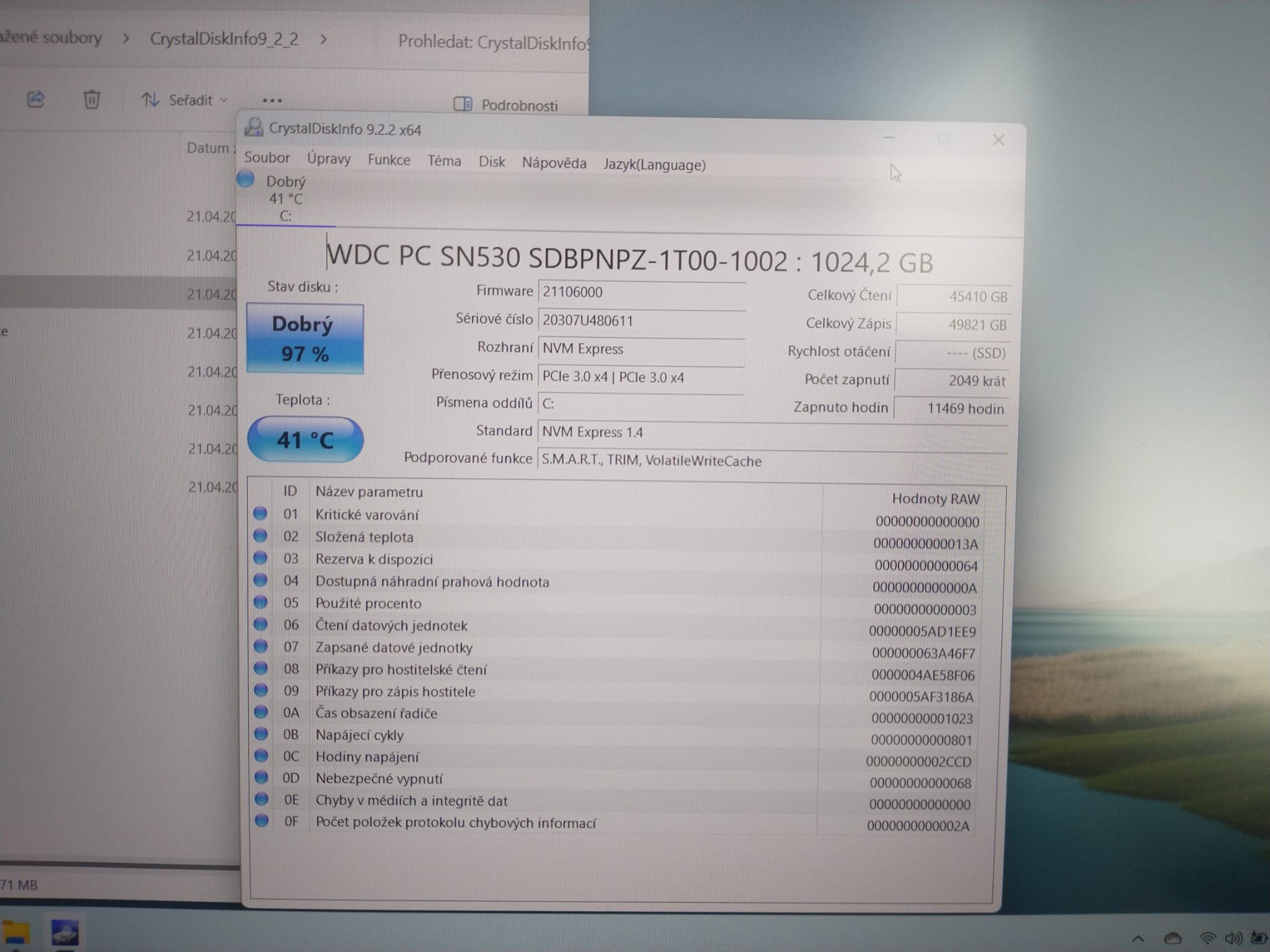

Ohľadom disku ,skúsil si Dashboard ?
schrek1
Příspěvky: 6
Registrován: červen 24
Re: opakované BSOD na nb Asus
Příspěvekod schrek1 » 09 čer 2024 12:57
nezkusil jsem, koukám že je to nějaký tool přímo od WD... vyzkouším
Příspěvekod Uziv00 » 10 čer 2024 21:14
Nedodán kompletní eventlog. Pokyny k založení tématu: viewtopic.php?f=118&t=129195
U některých knihoven a sys nesmyslná data, např. rok 2104, 2076, 2093. Ve třech dumpech chyba IRQ0 => systémový časovač, což by mohlo souviset. Buď je vadný, nebo jde o zásah viru. Nebo neoriginální systém.
nainstaluj některou verzi linuxu a vyzkoušej v něm. Pokud bude padat, jde o HW chybu.

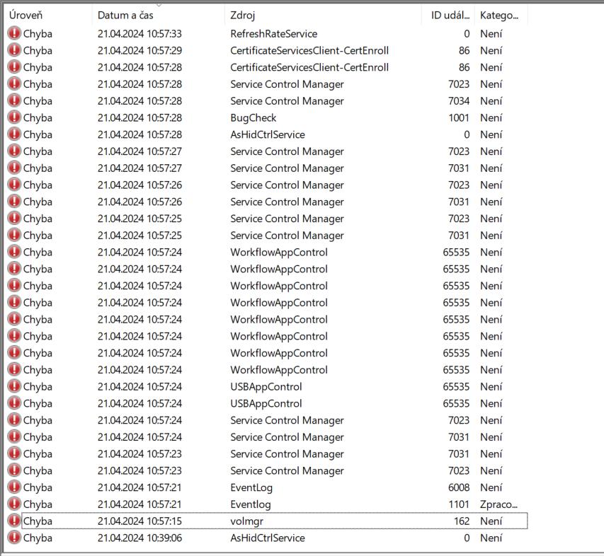

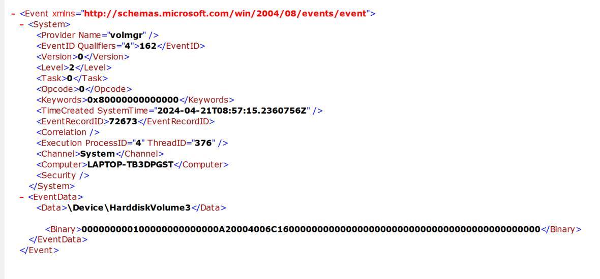

Příspěvekod schrek1 » 13 čer 2024 11:22
tady se mi povedlo nainstruovat majitele nb k získání snad už plných event logů
logy.zip
(1.08 MiB) Staženo 51 x
