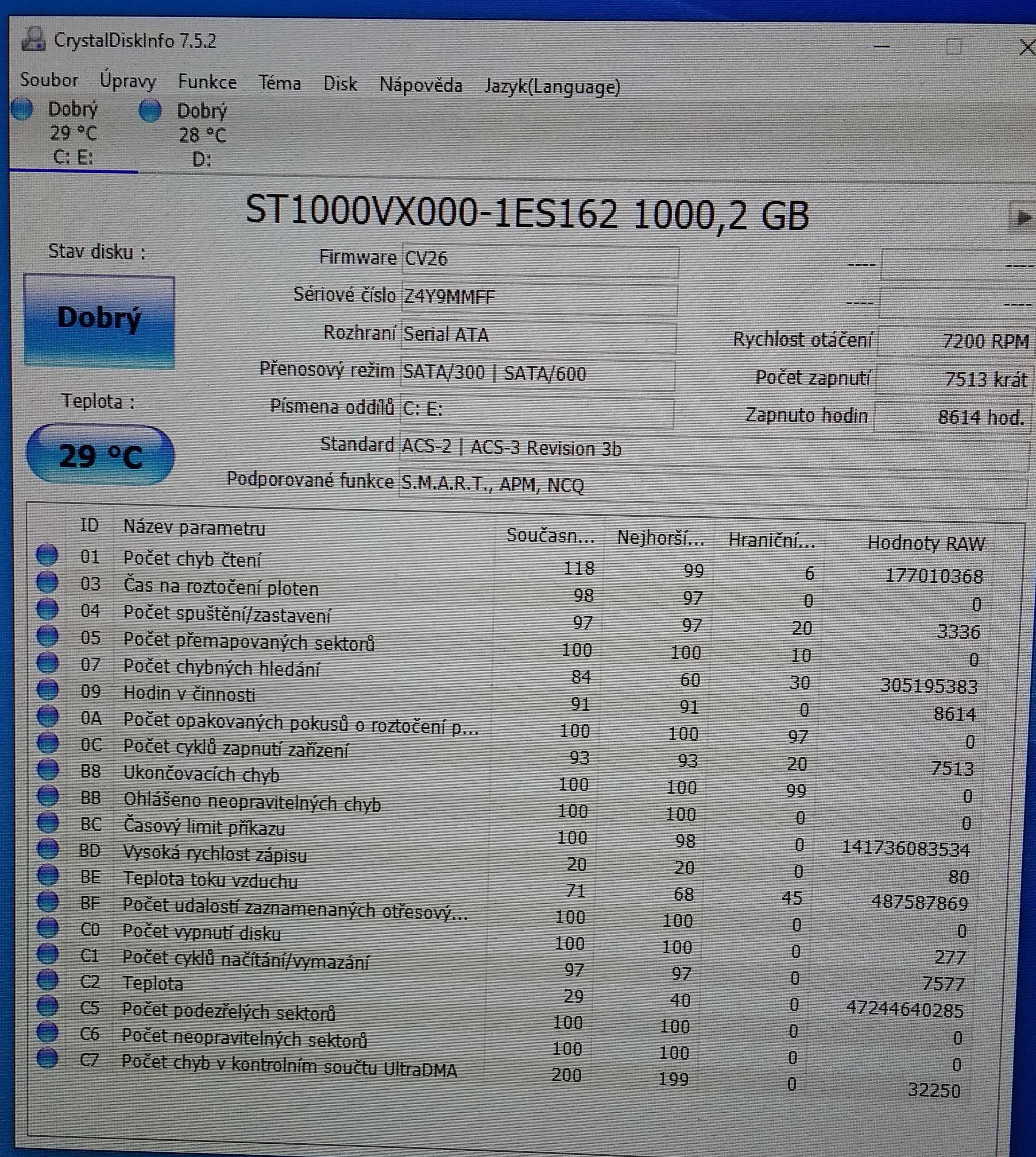

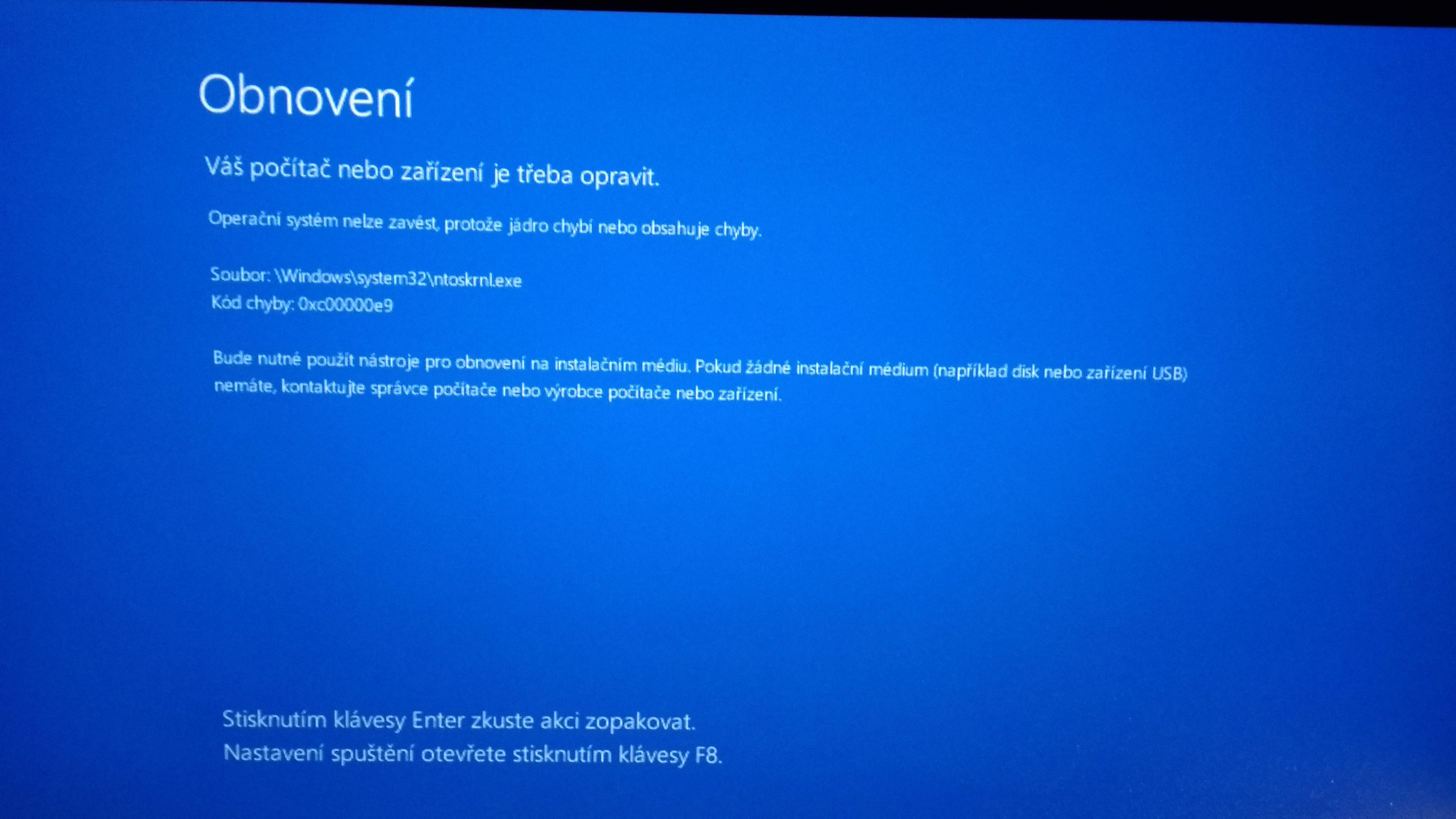

Zdravím, začal jsem mít problémy se stolním pc, poslední den se ukazuje bsod viz fotky. Repair, obnova nepomáhá, stále něco ve smyslu nepodařilo se opravit. Udělal jsem novou instalaci a opět stejná chyba při každém zapnutí pc.
Dle Googlu to vypadá na Špatný disk? Mám sv35 1TB asi 8000 hodin. Když to nějak fungovalo a dostal jsem se do win, PC často zamrzával.

8000 hodin provozu, ale kolik zapnuti ? Jedno zapnuti je opotrebeni jako 10 hodin provozu.
Ty mas jako systemovy disk pomaly plotnovy Ironwolf? Zadne SSD?
Je potreba spustit diagnostiku od Seagate, co rekne o disku, nebo neco co precte alespon SMART z disku, treba live Linux.

Příspěvekod tuningrob » 12 pro 2024 23:30
Ano, jedu bez ssd, jsem staromódní. Jiný konektor než sata nemám na desce, tak se do ssd nehrnu.
Disk se podařilo zálohovat ale zamrzá. Zvláštní je, že když úvodní bsod asi 5x odentruji, systém najede.
Takže vlastně účelem dotazu je, jestli je to diskem nebo jiným hw v pc?
Disk je v provozu 9 let.

Skús sa na disk pozrieť ešte cez HD Tune a tam si spusť Error Scan ale nie Quick scan.Ináč SV-35 boli veľmi dobré disky.

Příspěvekod tuningrob » 13 pro 2024 22:20
Pustil jsem, ale neměl jsem čas do konce to trpět. Je to určitě diskem, nahodil jsem náhradní disk a vše naprosto v pořádku. Mám v plánu potom disk zkopírovat na nový SSD.
Disk ale nechám, jako záložní záložního. Je to přecijen TB.
