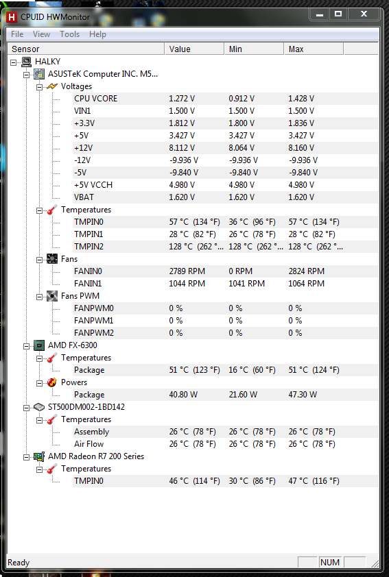

Taktuješ něco?
Stáhni, nainstaluj a spusť HWMonitor a HeavyLoad. V HeavyLoad spusť zátěžový test, po 10 min udělej screenshot HWMonitoru a dej ho sem jako přílohu.

Writeon
Příspěvky: 40
Registrován: 06 bře 2014 17:21
Re: Zaseknutí a následný restart PC
Příspěvek od Writeon »
Tak přikládám screenshot :-)

Jedná se o chybu v důsledku přehřátí severního můstku - Northbridge. V logu je dokonce 11 událostí od WHEA loggeru:
Součást: AMD Northbridge
Zdroj chyby: Výjimka testu počítače
Typ chyby: Chyba časového limitu sledovacího zařízení HyperTransport
ID procesoru: 0
Jelikož to máš v záruce, tak nejlepším řešením je reklamace základní desky.

Teda a oni že se to prej nepřehřívá, tož to jim tam hned zítra zavolám... Mockrát děkuji za pomoc :-)

Teplota 128C na TPIN2 nebude pravdivá. Nicméně bych řekl, že ten severní můstek se stejně přehřívá, nebo je alespoň vadný. Ukazuje na to jak výpis z havárie tak log systému. Ta základní deska určitě nebude v pořádku.

Jasně jasně, já jsem hlavně potřeboval zjistit co to mu je, abych tam měl co říct a né jen že to prostě padne. Takže super. Popravdě když jsem to testoval a koukal na teploty tak se mi to taky nezdálo, ale myslel jsem si jen, že to třeba bere čidlo který tam není, takže jakoby teplota ničeho. Ale takhle ...

Mě přijde, že Ti ten HWMonitor ukazuje blbosti - např. hodnoty napájení. Zkus to změřit znovu.
