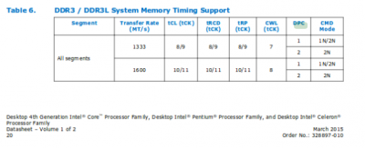

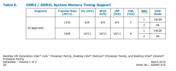

Příspěvekod Turion » 07 úno 2018 12:07
Screenshot-2018-2-7 Desktop 4th Generation Intel® Core™ Processor Family, Desktop Intel® Pentium® Processor Family, and Des[...].png
V tabulce z datasheetu CPU je sloupec DPC jako počet modulů na kanál. Když máš 2, tak k tomu patří CMD mode 2N, takže to je commad rate 2 v biosu a časování tady je doporučené 10-10-10 ta 11 za lomítkem je pro DDR3L.
JEDEC standard 1.5V (1.425V ~1.575V), takže s 1.488V jsi v toleranci. Kolik můžeš přidat jako nejbližší větší hodnotu?
