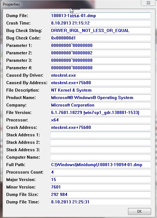

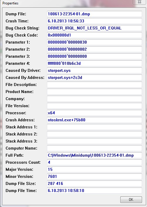

Dobry den prosim o kontrolu minidump.Zlobi me pc i po preinstalovani systemu BS0D zatim 2x
Moc Vam dekuji za radu :-)

V počítači je přídavný RAID adaptér s čipem od VIA? Deska GA-780T-D3L totiž žádným takovým nedisponuje a pravděpodobně to způsobuje ovladač vsmraid.sys.
