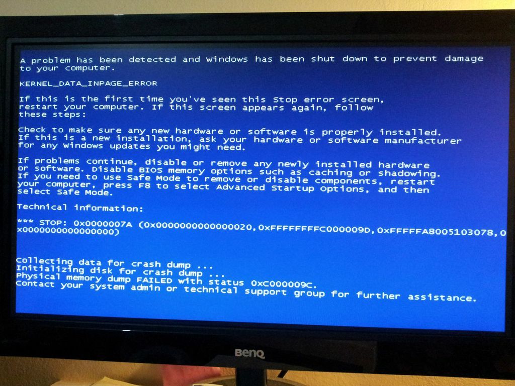

Ahoj, mám delší dobu problémy s modrou smrtí. Notebook Asus G53JW win7 64bit
Nedokázal jsem dlouho přijít vůbec čím by to mohlo být. Pády mi připadaly zcela náhodné. 100% se mi dělá například při spuštění Skyrim, na začátku po příletu draka. Pokud ale hraji jakékoliv starší pozice, tak bez potíží. Dělal jsem Memtest vše bez potíží. Dělal jsem zátěžový test na grafiku, 3Dmark, až jsem málem upekl notebook, bez jediného pádu. Zkoušel jsem různé přetížení systému stovkami oken, spuštěných programů, složitými aplikacemi v photoshopu, kdy se půl hodiny aplikuje grafický filtr, že nejde pomalu ani pohnout myší. Žádný pád. Pak prostě koukám na net, výpadek. Spustím si jednodušší práci, výpadek. - Není to zase tak časté, 1x - 2x do měsíce, bez zjistitelných příčin. Teď jsem ale zjistil, že když defragmentuji nebo dělám scandisk na disku "D", tak mi padne modrá smrt na 100%. Mám jeden disk, rozdělený na dvě části. "C:" systém - scandisk i defrag v pohodě. "D:" je druhá část a v té mi to dělá tyto problémy. Defragmentuji přes Defragger.
Bohužel nemám nic v adresáři minidump (nevím proč), ale přikládám alespoň screen modré smrti.
Ovladače mám aktualizované přes ... driver checker.
Prosím o radu jak postupovat.

Re: Modrá smrt při scandisku a defragu
1) Soubory ze složky Windows\Minidump upni na http://www.leteckaposta.cz (po pádu by se měl jeden vytvořit)
2) V Ovládací panely->Nástroje pro správu->Prohlížeč událostí->Protokoly systému Windows->klikni pravým myšítkem na protokol Systém,
vyber Uložit všechny události jako, ulož to jako .evtx soubor a ten upni na http://www.leteckaposta.cz
3) Stáhni CrystalDiskInfo, v nabídce Úpravy zvol Kopírovat a obsah schránky sem vlož pomocí Ctrl+V.
Nečisti systém žádnými čističi typu Ccleaner a pod. mažou soubory ve složce Windows\Minidump. Pokud nemáš povolený stránkovací soubor, povol ho.
Počítač->Vlastnosti->Upřesnit nastavení systému->Upřesnit->Spouštění a zotavení systému, nastav na Zkrácený výpisstavu paměti.
Bez minidumpu ti nikdo nic neřekne.
1) ccleaner ani podobné věci nepoužívám. Je pravda, že jsem před defragmentací vysypal koš a dal čištění disku, smazal dočasné soubory. I když modráka jsem měl dneska ráno, stejně tam nic po něm nemám. Nastavil jsem ten Zkrácený výpis stavu paměti, tak snad se tam něco zapíše.
2) http://leteckaposta.cz/188414400

Je to způsobeno vadou pevného disku.
Bug Check 0x0000007A - KERNEL_DATA_INPAGE_ERROR (BSOD výše) s kódem 0xFFFFFFFFC000009D (STATUS_DEVICE_NOT_CONNECTED) znamená,
že při obsluze výpadku paměťové stránky, kdy bylo třeba načíst data z disku do paměti, došlo k samovolnému odpojení interního disku.
Některé diskové sektory jsou poškozené, navíc disk bude patrně trpět i nějakou vadou elektroniky. Pomůže pouze výměna disku.

Na 110%
Jak hodnoty SMART atributů, tak typ BSOD na to ukazují.
