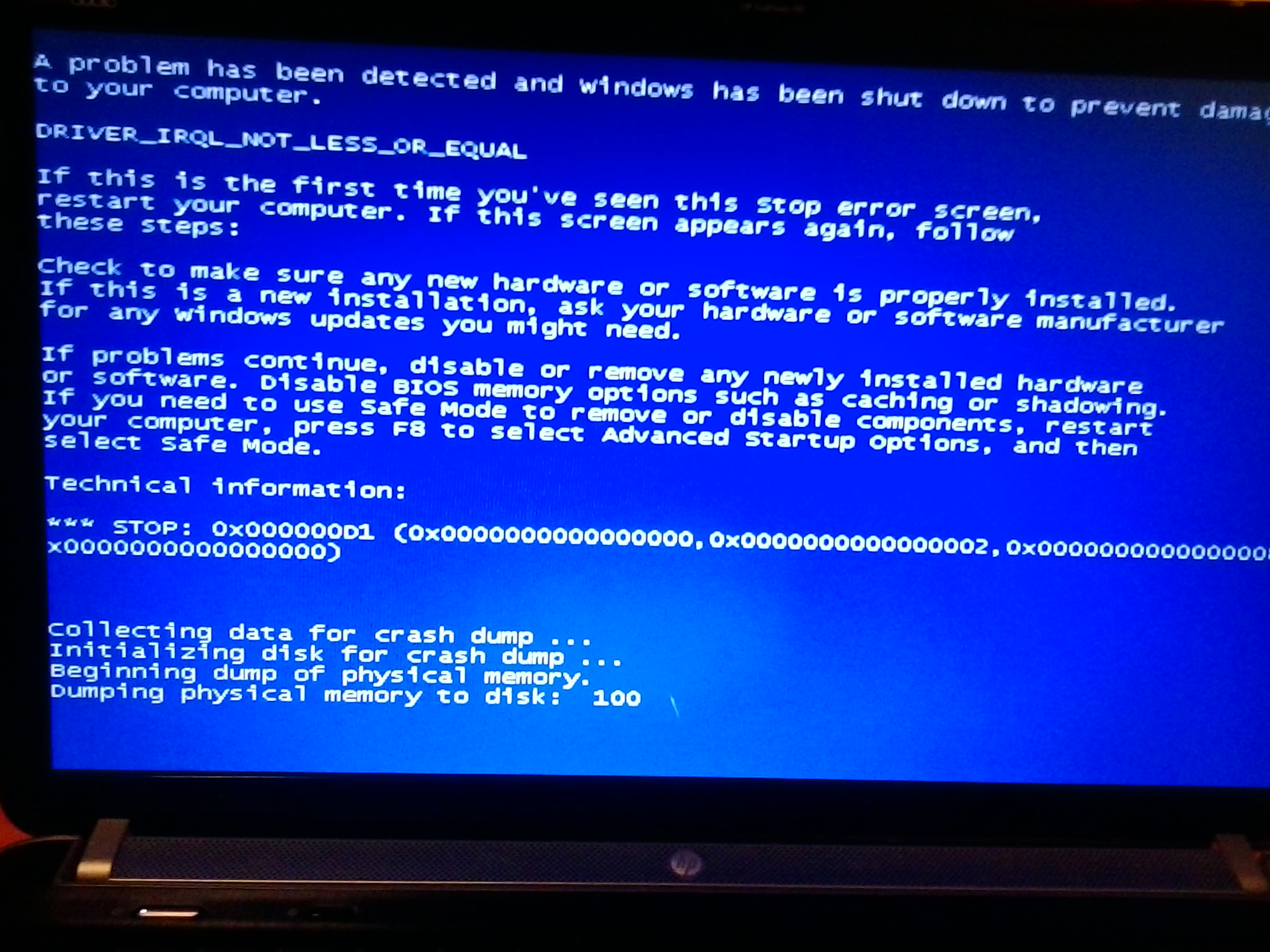

ahoj dokaze mi nekdo diagnostikovat muj bluescan v posledni dobe mi zacal notebook skakat do modre smrti i 4x behem 6 hodin potrebne informace dodam staci napsat co je potreba zatim tu mam tohle zatim diky za pripadnou snahu a cas

1. Soubory ze složky C:\Windows\Minidump upni na http://www.leteckaposta.cz
2. Ovládací panely - Nástroje pro správu - Prohlížeč událostí - Protokoly systému Windows - otevři "Systém" a v pravém panelu vyber "Uložit všechny události jako" - soubor upni na http://www.leteckaposta.cz

tak snad jsem to zvladl a tady by mel byt ten minidump a prohlizec udalosti
http://leteckaposta.cz/562399896

K čemu máš zastaralý FortKnox Firewall? Updatuj, nebo odinstaluj. Spíš to druhé.

klidne ho odinstaluji jdu na to ale myslim ze to muj problem nevyresi
tak a je pryc

Myslím že vyřeší. K oběma chybám totiž došlo v ovladači fortknoxfw.sys.
Proto ti Ada doporučil jeho likvidaci.

ok uz jsem ho dal pryc tak snad to bude v pořadku muzete mi jeste poradit alternativu kde se da nastavit rucne odchozi a prichozi sitova komunikane podobne jako u fortknox ze mi vyskoci okno

Já používám firewall integrovaný ve Windows. Je naprosto dostačující.

moc dekuji za pomoc vypada to stabilne jste nejlepsi
