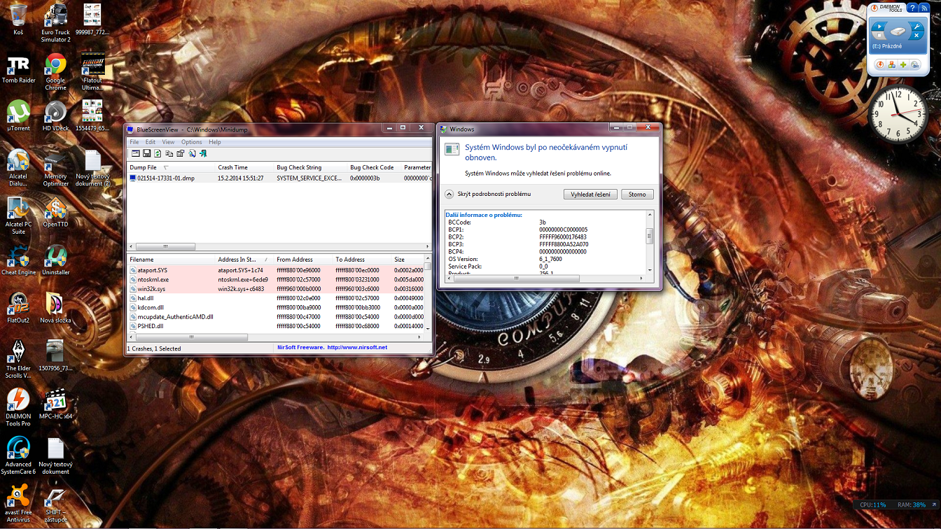

když sem chtěl otevřít složku Tento počítač, tak pc spadnul do modré smrti, nic sem neinstaloval, nic sem neaktualizoval, tak nevím čím to může být.
Po restartu zatím vše funguje jak má ale jistota je jistota :D lepší vědět příčinu, kdyby to bylo něco vážnějšího.
Nevím jak sem dát obrázek, tak se omlouvám a dávám ho na uloz.to
http://ulozto.cz/xzbU62Rj/11-png

To nikdo stahovat nebude! Vkládání obrázku najdeš v Jsem tu poprvé nahoře v záhlaví.

Aha, tak tady je

Ke konfliktu došlo v grafickém subsystému. Doporučuji Ti aktualizovat/přeinstalovat ovladače GK + nainstalovat aktualizaci SP1 a problém by měl být vyřešen.
