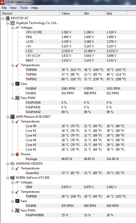

2. Stáhni, nainstaluj a spusť HWMonitor a HeavyLoad. V HeavyLoad spusť zátěžový test, po 10 min udělej screenshot HWMonitoru a dej ho sem jako přílohu.

A tady přikládam ty protokoly + screen z HWmonitoru http://leteckaposta.cz/384381555

--- Doplnění předchozího příspěvku (27 Bře 2014 13:57) ---
Jinak ten disk není v pořádku. Atribut BF bych ještě bral, ale C8 už ne.

Tu aktualizaci jsi tedy nainstaloval? Spadlo Ti to do BSOD?
Kontroloval bych, zda-li se počet u atributu C8 nebude zvyšovat.

Kolega pulsik to diagnostikoval naprosto přesně.
Udělej 2b (EVTX)
Re: BSOD (většinou při hrách)
CoudyCZ píše:Ten SP1 stačí stahnout třeba tady? http://www.stahuj.centrum.cz/utility_a_ ... vice-pack/

V protokolu nic, co by se týkalo toho disku. Ten atribut si hlídej, u Samsungů a Toshib ale někdy SMART atributy trochu kecají.
