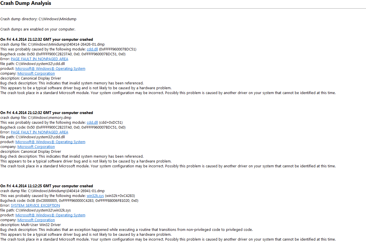

ve středu jsem si byl pro nový počítač, který jsem si složil a vše jelo jak mělo. Dnes dopoledne při instalaci a spouštění jedné hry počítač spadl do modré obrazovky, to samé nyní a hned 2x.
Stáhnul jsem si program "WhoCrashed", abych zjistil na čem to spadlo viz. obrázek. Pokud jde o ovladače, tak mám všechny aktuální, k tomuto účelu jsem využil programu DriverBooster, který se mi o ovladače postaral.
Můžete mi prosím poradit co s tím?

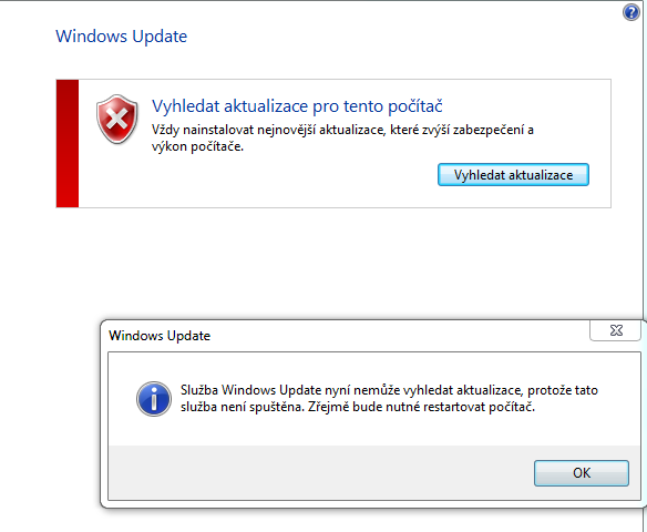

Ano, mám windows 7, ale nějak se mi nedaří počítač aktualizovat. Když dám najedu do nastavení aktualizací a kliknu na vyhledat aktualizace, hodí mi to chybovou hlášku viz. obrázek, ale netuším proč to dělá ...
Co myslíš tím bodem 2a?
