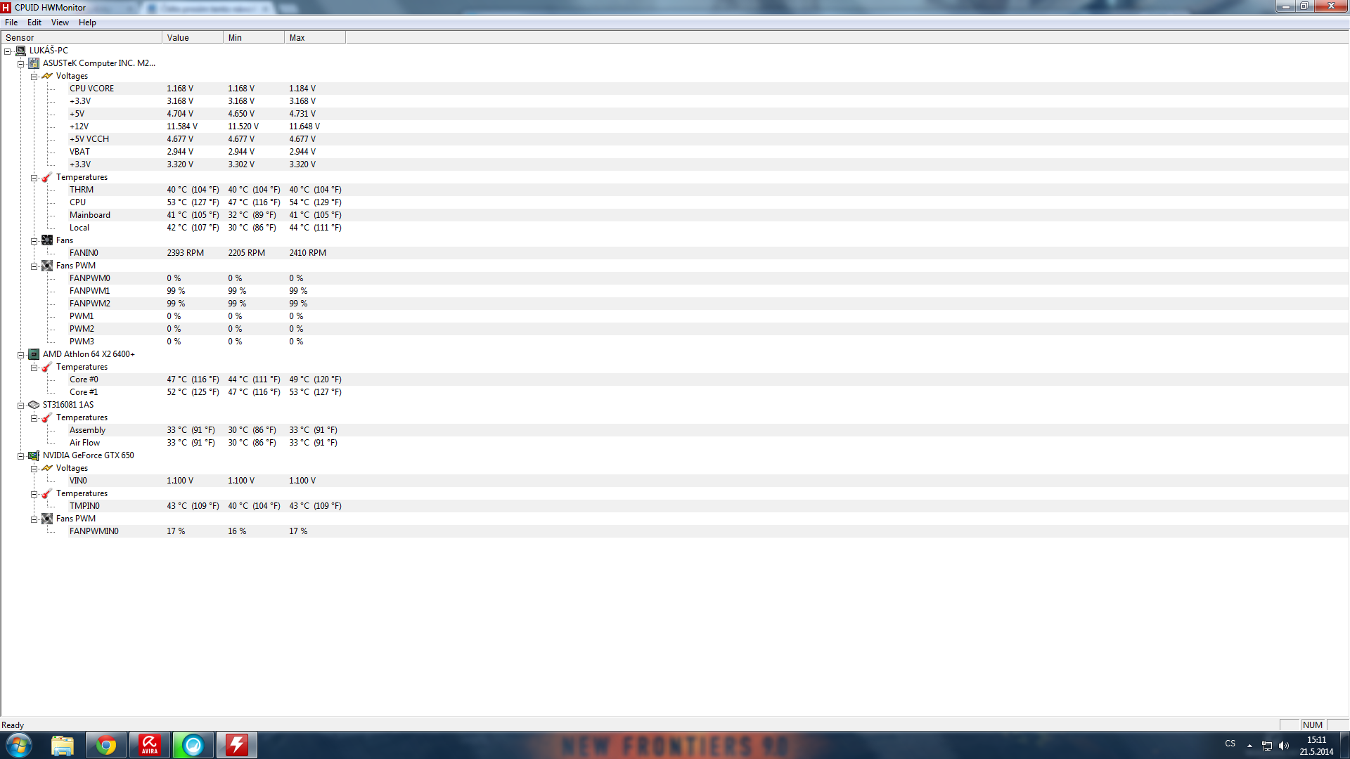

screenshot Hardware Monitoru v priloze, pameti budu testovat přes noc, mam použít Memtest86 nebo GoldMemory?
--- Doplnění předchozího příspěvku (21 Kvě 2014 18:34) ---
jo a většinou se to stava když pařim hru World of Tanks...

lukasronny píše:jo a většinou se to stava když pařim hru World of Tanks...
Ano, ten poslední pád způsobil ovladač grafického adaptéru. Příčinou může být vysoká teplota, špatný ovladač či vadný adaptér. Teplota je v pořádku viz. tvůj screenshot z hw monitoru. Můžeš tedy aktualizovat/přeinstalovat ovladače pro GK. Pokud to spadne i po přeinstalování ovladačů, nahraj .dmp soubor a jestli bude příčinou grafický ovladač, bude vadná GK.
