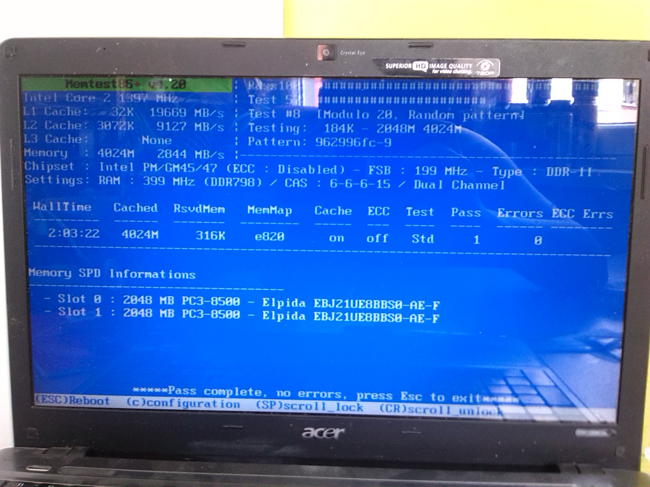

Závada bude nejspíše hardwarová. Udělej test paměti hoď sem výpis z CDI.
Re: BSOD 0x0000000A
memtest86+ v4.20 nic žádný error snad nevadí že to je starší verze 4.20 než je aktuální protože já měl na flash disku už hirens boot cd a tam memtest je
a ještě je zajímavý že teď po memtestu při zapínání windows nehodilo BSOD
Pouhá shoda náhod. Zkus spustit Verifier (postup najdeš v návodu v této sekci).
