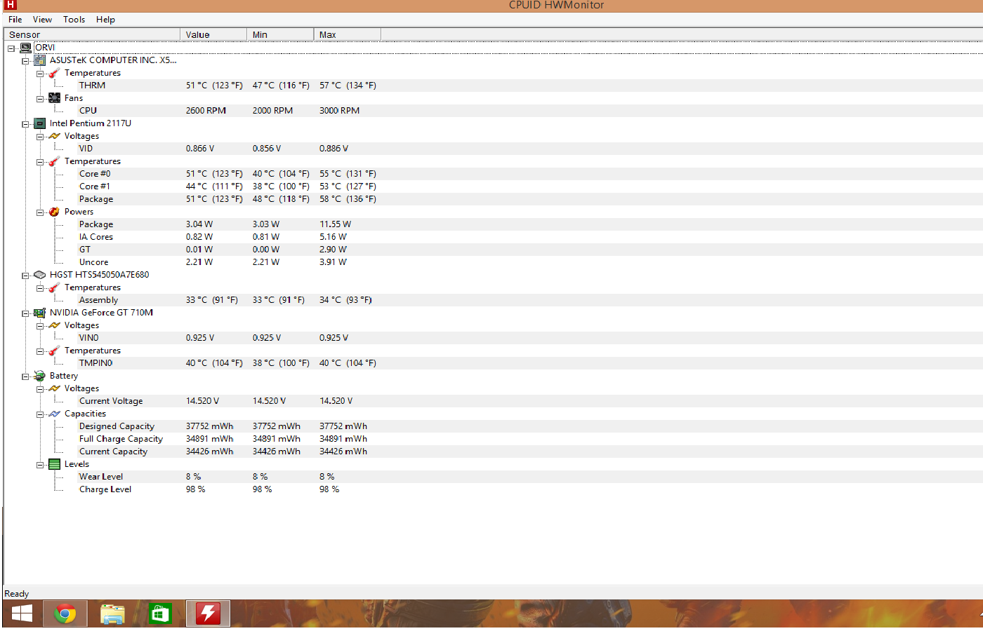

Teplotou to není, to vím. Mám dva monitory a když pařím, rád mám při tom puštěný HWMonitor (asi nějaká úchylka :D ). Ale stejně jsem udělal všechny korky jak jsi napsal a to ve stejném pořadí, zbytek v příloze :)
