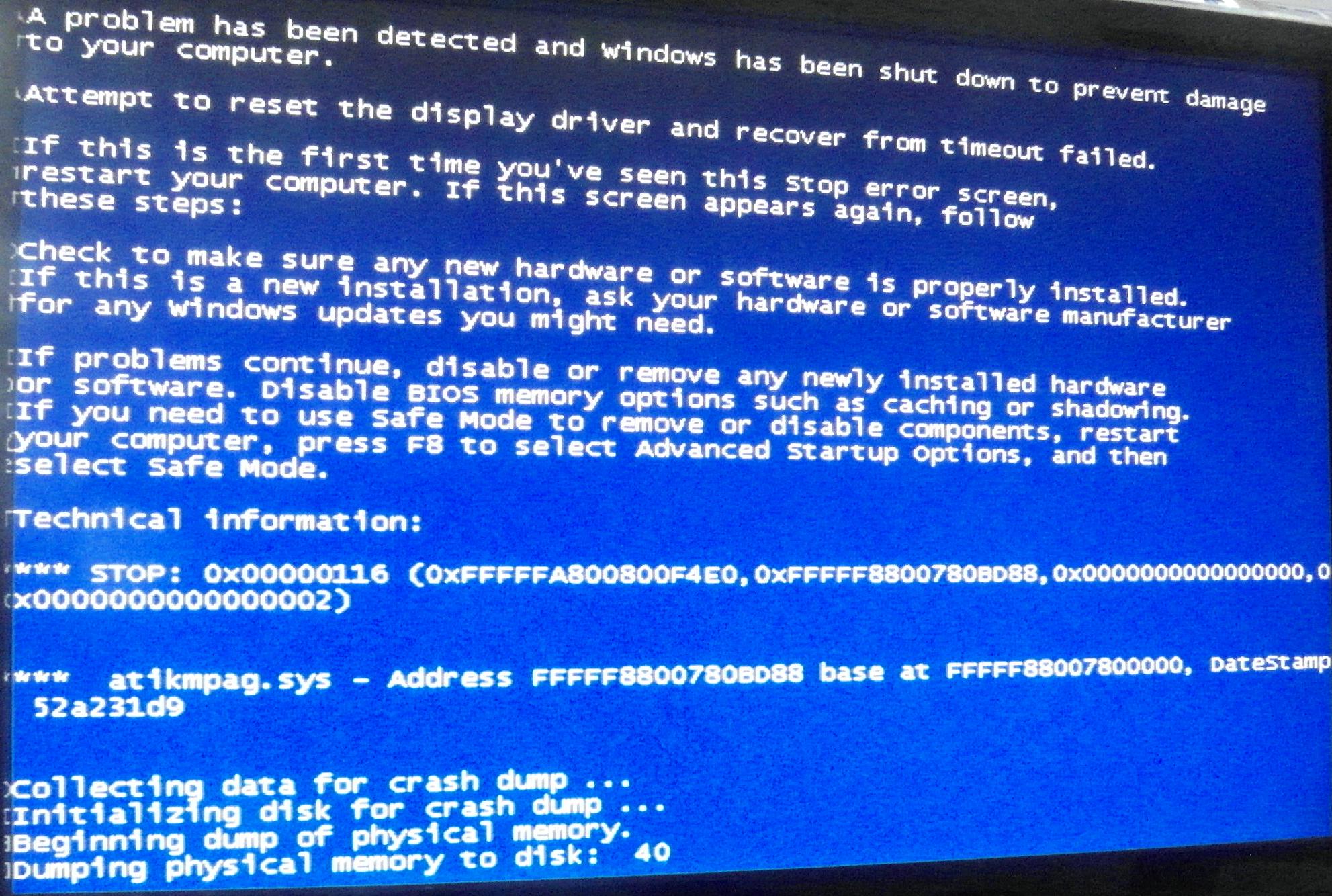

Mám tu jeden "menší" problém u hry World of Tanks.Občas v průběhu hry spadne a hodí se mi Modrá smrt..někdy třeba 5x denně, někdy zase 2 dny nic.. párkrát se i stalo, že se Modrá Smrt ukáže i když normálně třeba surfuju po netu.... PCčkám nijak extrémně nerozumím a tak bych od Vás potřeboval pomoct. Děkuji.
Paměti otestovány diagnostikou win7-OK, grafika otestovana VMT -OK, ovladače přeinstalovány a problém stále

Oxxide, možná že víš,co chceš. Přesto bych se BSOD specialistům nepletl do řemesla ;)

sidder píše:Dobrý Den.
Myslíš ovladače grafického adaptéru? Problém je právě v grafickém subsystému, kde funkce grafického jádra přestala pracovat. Může se jednat o přehřívání či HW vadu. Stáhni, nainstaluj a spusť HWMonitor a HeavyLoad. V HeavyLoad spusť zátěžový test, po 10 min udělej screenshot HWMonitoru a dej ho sem jako přílohu. // Nejsou k dispozici novější ovladače pro GK? Časové razítko ovladače "atikmdag.sys" je Fri Dec 06 22:19:43 2013..

Časové razítko ovladače "atikmdag.sys" je Fri Dec 06 22:19:43 2013..A tento počítač mám teprve od 27.12 2013.Ovladače jsem tento rok různě přeinstalovával asi už asi 10x, takže nechápu proč tam je Fri Dec 06 22:19:43 2013. HWMonitor a HeavyLoad zkusím..

To je úplně jedno od kdy máš počítač. Jedná se o verzi ovladačů. Ten screenshot stačilo nahrát jako přílohu. Můžeš zkusit nainstalovat novější verzi ovladačů pro GK a pokud to nepomůže bude nejspíš adaptér vadný. Co jsem koukal, tak poruchovost těchto karet je poměrně vysoká. Pokud máš k dispozici i jinou GK, tak ji můžeš zkusit.
