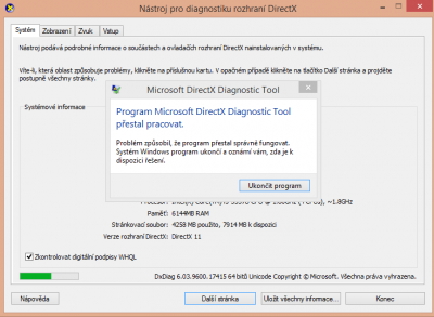

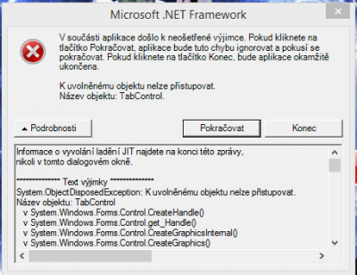

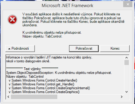

Ahoj . Jelikož v HiJackThis sekci mně požádali abych tady napsala tak píšu zde téma, která se týká renderovaní a pádům mého DX11 . jelikož nějak blbne velice DX11 při hraní her či pracovaní S Adobe . Prostě vyhodí error a vypadne. Viz obrázky

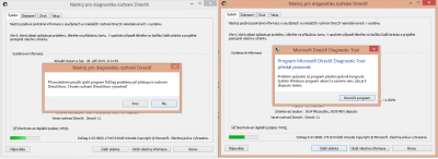

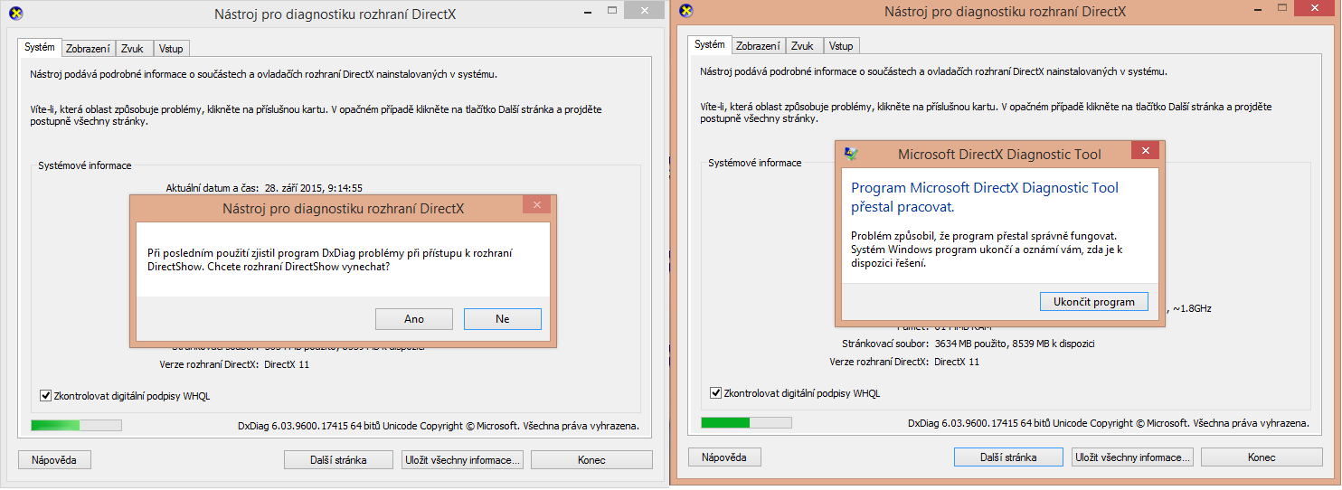

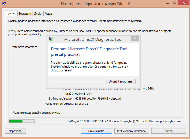

Takže jsem doinstalovala ten muj příslušný DX1. A když jsem dala DXDiag . tak mi program vypsal že něco je z shadow playem . Chtěl to přeskočit a já dala ne . Tak pak program celkově spadnul .

Může dělat problémy ovladač grafické karty.Zajisté instaluješ i experience(já se ho už dávno zbavil) a můžou se ti tam hádat i kodeky jestli máš nainstalovaný nějaký codekpack.

Vyjimka v te .NET aplikaci nahore bude nejpise vada konkretniho software. To ze ti pada DxDiag muze byt zpusobeno vice vecmi, ale nejspise mas nejaky naboreny Windows.

dala DXDiag . tak mi program vypsal že něco je z shadow playem-ještě to platí?Pokud ano tak je součástí experience což je ovladač ke grafické kartě.
