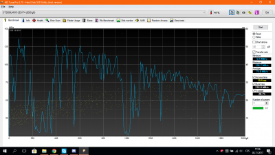

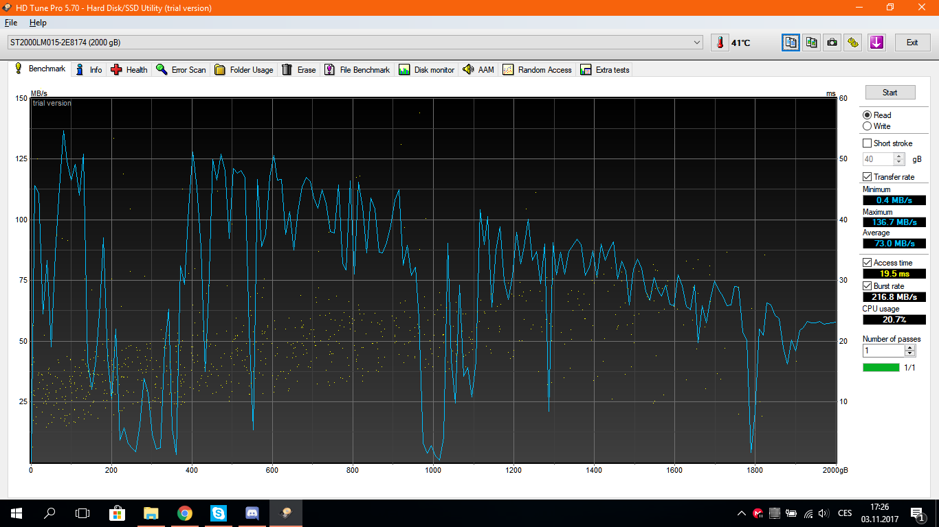

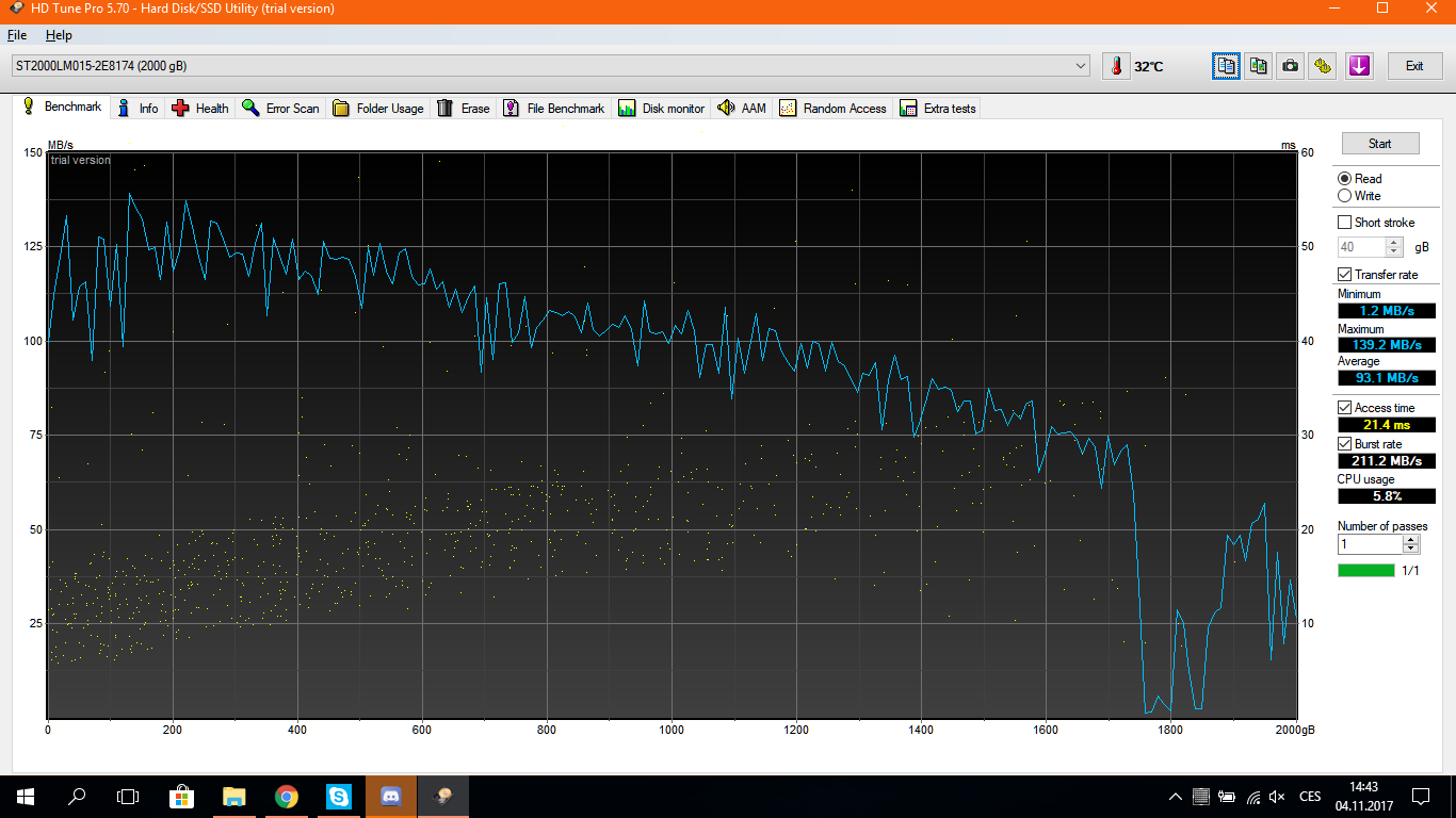

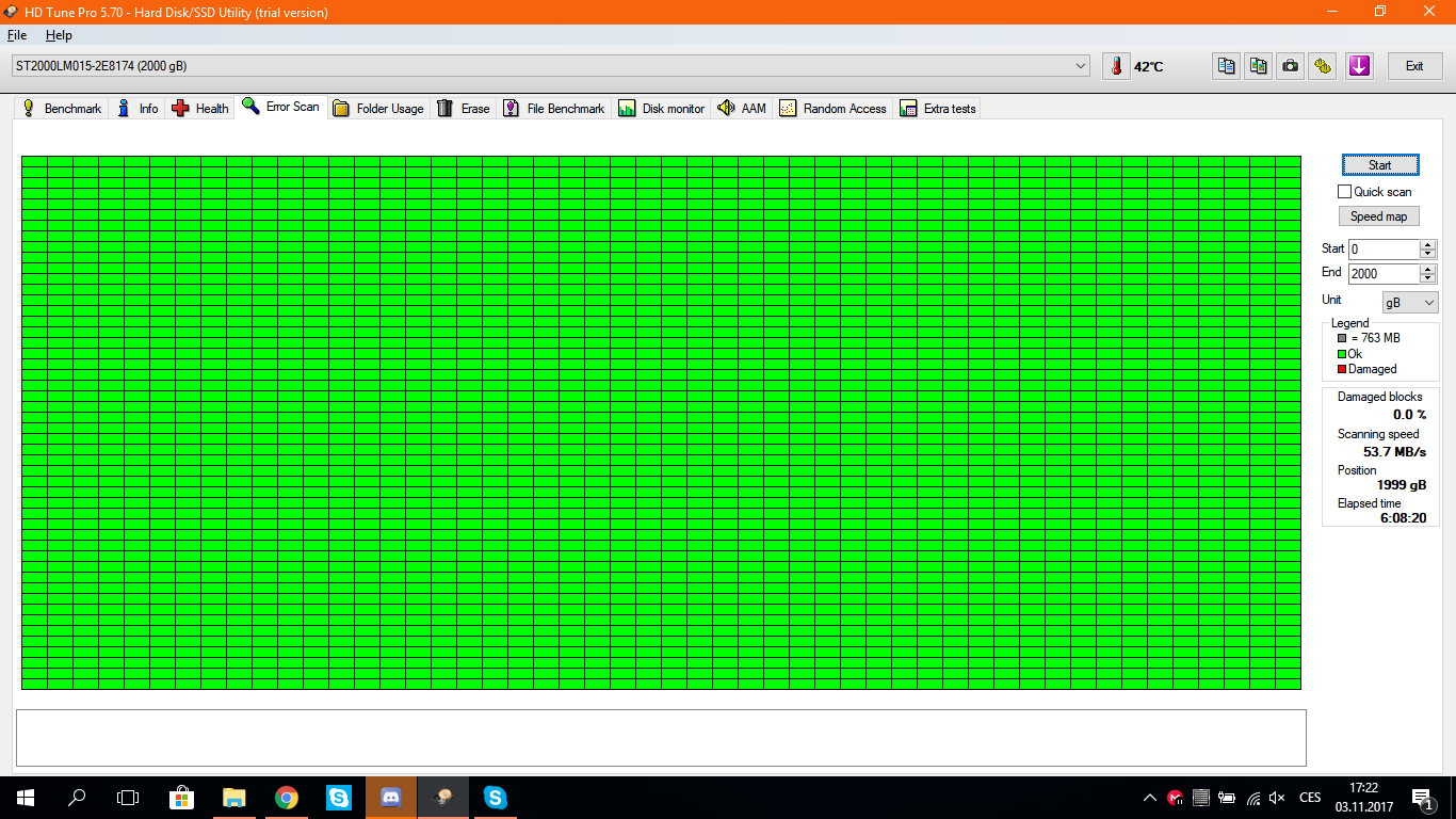

Prosím ještě udělej test disku v HD Tune (error scan a benchmark). Potřebuji screenshoty těch výsledků.

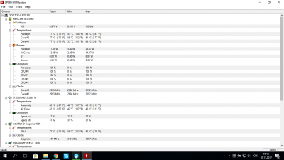

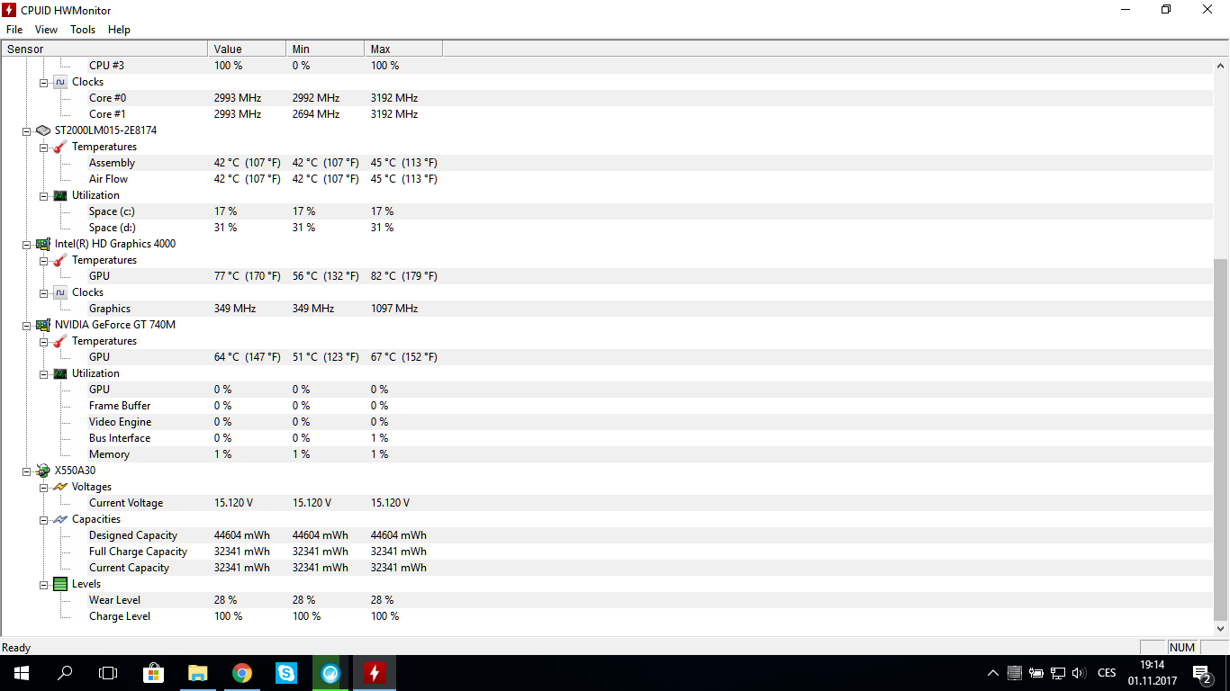

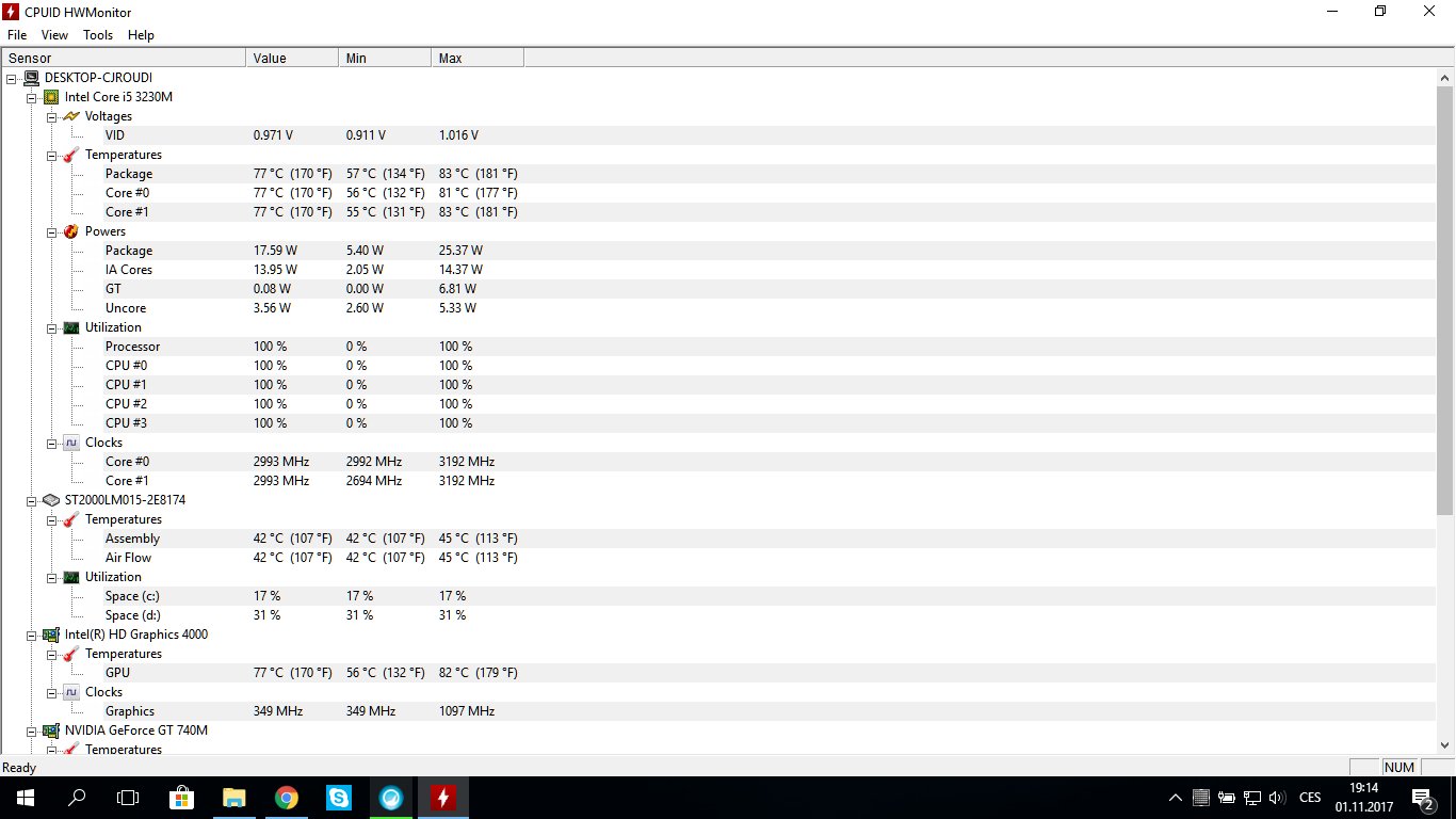

Ten disk ma 45 stupnu - byl ten notebook nekdy cisteny od prachu ?

Děkuji za odpovědi. Přikládám screeny z HD tune (při error scanu tedy dosti nepříjemně pískal na to, že je nový), Memtest spustím jakmile se mi podaří nabootovat z flashky. Notebook je kompletně vyčištěný i přepastovaný. Že by byla vadná GPU mě taky napadlo, přecejen, už byl kvůli tomu jednou NB na reklamaci a dali mi novou desku, ale tehdy házel modrou pořád, teď jen na nových driverech a na některých starších ne, což mi neleze do hlavy, jak by to mohla být HW závada. Momentálně jedu na starších driverech, pokud je potřeba další dumpy, mohu to vynutit instalací novějších ovladačů.

Disk se mi nelíbí. Takto by nový disk vypadat neměl. Co tě vedlo k výměně disku? Byly problémy tyto před výměnou?
