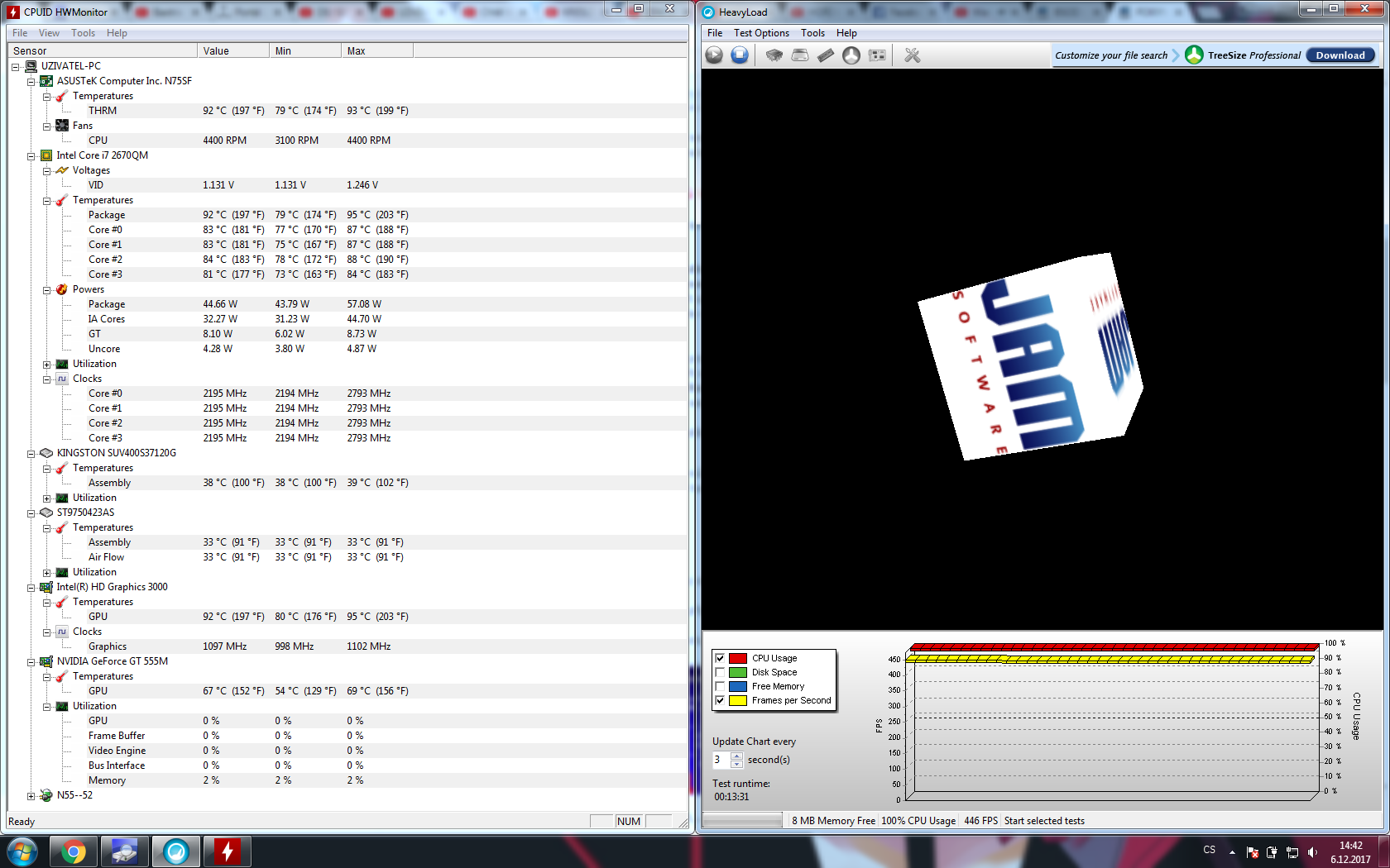

mám NTB ASUS N75S, win 7 krátce po servisu. Byl mi vyměněn grafický čip (NVIDIA GEFORCE GT555M) a přidán nový SSD disk. Zároveň je NTB vyčištěný a samozřejmě čistá instalace win. Do pozáručního servisu šel kvůli tomu, že nefungovala výše zmíněná grafika, nešli používat některé programy (konkrétně: Allplan, ArchiCAD, AutoCAD). Dokonce nešly ani re-instalovat, prostě nesmrtelný programy (nešlo smazat ani odinstalovat ani nainstalovat, nič, ArchiCAD byl proste immortal). Většina utilit se naprosto zbláznila a NTB každou chvilkou umíral a někdy dokonce nešel ani spustit. GPU házelo BSOD jak o závod, pokaždé když jsem ho k něčemu pustil. Takže vše muselo běžet na integrovanou grafiku. Když sem NTB dostal zpět ze servisu BSOD se sice neobjevila, ale pustil sem GW2 a vyloženě každou minutu sem dostal hlášku o pádu grafického ovladače a jeho následném obnovení. Asi si dokážete představit, že jsem z této disco show nebyl zrovna nadšen. Problémy s nefunkčností a nesmrtelností programů byli naštěstí vyřešeny. Bohužel už jsem nemel čas na to opravu NTB reklamovat a tak sem jen všechny aplikace donutil používat integrovanou grafiku. Až do nedávna nebyl problém. Teď tu mam dvě různé BSOD. Ta první (0x9F) ani nevím kdy proběhla, pravděpodobně při nějakém tvrdém vypnutí NTB. Mám totiž v háji baterku a tak mi jede jen na napájení ze sítě, občas ho na noc uspím a omylem vypnu zásuvku, takže asi tak. No ta druhá BSOD (0x116) přišla dneska když sem po tisíci letech pustil hru. Ano i tudle hru sem donutil použít integrovanou grafiku (teda alespoň sem si to myslel). Jo pro jistotu, ta hra byla spuštěna z nového SSD disku. Asi po 10-ti minutách se dostavila disco show zakončená BSOD. Byl bych docela rád kdyby mi tu s tím někdo pomohl, abych to pak mohl servisu hodit na hlavu, protože evidentně oni si tu práci se zjištěním původu BSOD nedali. Děkuji předem a zde jsou požadované údaje. Na Verifieru stále pracuji, resp. čekám na to kdy to spadne. Flešku na ověření paměti nemám, to bude muset počkat do večera jestli nějakou seženu a na NTB sem nic netaktoval, tak nějak ani nevím jestli je to vůbec možné :D
Minidumpy a protokol:
http://leteckaposta.cz/121749116
info z CDI:
► Zobrazit spoiler
Zátěž:
► Zobrazit spoiler

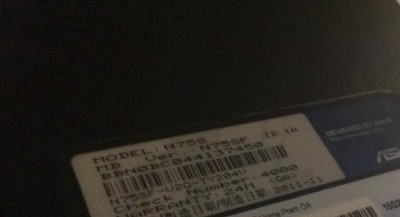

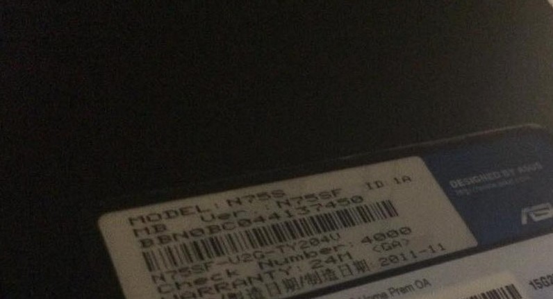

Marethyu_1
Příspěvky: 94
Registrován: květen 12
Re: Po servisu a stejně tam je
Příspěvekod Marethyu_1 » 06 pro 2017 16:49
Ted vám lehce nerozumím :D nevim co MXM, ale podle umístění portů todle vypada jako moje mb.
► Zobrazit spoiler
btw, toto je cena jen samotné desky bez dalších komponent, že ano?
Příspěvky: 55030
Příspěvekod petr22 » 06 pro 2017 16:54
Je to N75SF.
Chtelo by to vyzkouset bez grafiky a kdyz to nebude padat tak jinou grafiku.
