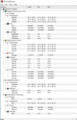

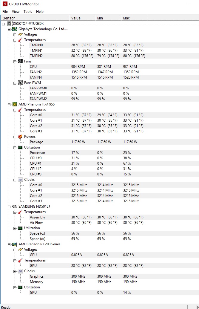

pár dní se potýkám s BSOD, píše mi to atikmdag.sys, hledam jsem zde na forum a našel jsem spousty témat s tímto BSODem, ale nenašel jsem řešení, které by mi pomohlo, tak se obrácím na Vás :bigups:
Minidump: http://leteckaposta.cz/264508167
.evtx: http://leteckaposta.cz/845658858
hwmonitor:
Padá mi to celkem často, naštěstí to není tak že se nedostanu ani do Windowsu, ale spadne mi to během 10ti minut, předtím jsem si myslel, že mi to padá díky přetaktovanému procesoru, ale i když jsem hodil frekvenci procesoru na základních 3,2Ghz, tak mi to padalo furt, až jsem si říkal, že to začnu řešit a aspoň bych se mohl podívat, co mi to tam píše, našel jsem na obrazovce Atikmdag.sys, Googlil jsem a našel jsem navody jako přejmenuj soubor na příponu .old a tak... Ale to se mi chtít dělat nechtělo. Tak jsem hledal zde a našel jsem jenom rady tipu: aktualizuj si ovladače (mám aktuální), zkontroluj Vbios (mám aktuální, jelikož na stránkách gigabyte je stejně jenom 1 Vbios). Ještě taková informace, grafiku mám od bráchy, jelikož přešel na GTX 1050TI a já vyměnil svoji 5770 za tuhle R7 250x (jak ji měl, tak žádné BSOD neměl) - jen takova povídačka.
Děkuji!

Nevím kdo ti radil VBIOS, ale tady se doporučuje BIOS základní desky. Máš F5? Teploty máš na screenu bez zatížení. Nech monitorovací program zapnutý a spusť nějaký 3DMark nebo náročnou hru, po několika minutách vypni hru a upni screen s teplotami.

...čili to může být také tím, že se ti to přehřívá. Podle HWmonitoru to tak může být.

33 stupňů na procesoru bez zátěže bereš tak, že se procesor přehřívá? to mě celkem šokuje, podle mě to jsou velmi dobré teploty, navíc je na něm nanešena nová pasta a chladí jej Gelid.

Neříkal jsem, že se nutně přehřívá procesor. Deska ukazuje 80.

Jo, to je jen vadné čidlo, věřím, že to ukazuje špatně, jelikož to tak je už spoustu let.

[quote="warcraftan"]Jo, to je jen vadné čidlo, věřím, že to ukazuje špatně, jelikož to tak je už spoustu let.
Není to vadné čidlo, ale návrh chlazení North Bridge. A když si dá někdo "lepší" chladič CPU, který fouká jen dozadu a ne jako BOX chladič i do chipsetu, tak si to paradoxně ještě zhorší. Pasta pod North Bridge pasivkem bude asi uschlá a bude dobré to přepastovat. Říkal to strýček gůgl.
