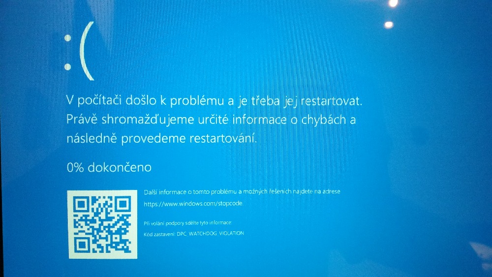

Ahoj, prosím o radu. Od 6.12.2017 vlastním nový notebook, čtyřikrát se mi stalo, že při režimu spánku (nebo při přechodu do něj, to nevím) naskočila modrá obrazovka (viz.foto) a zařízení bylo nutné restartovat. (došlo taky k zahřívání v pravé části)
Nevíte o jaký problém se může jednat?

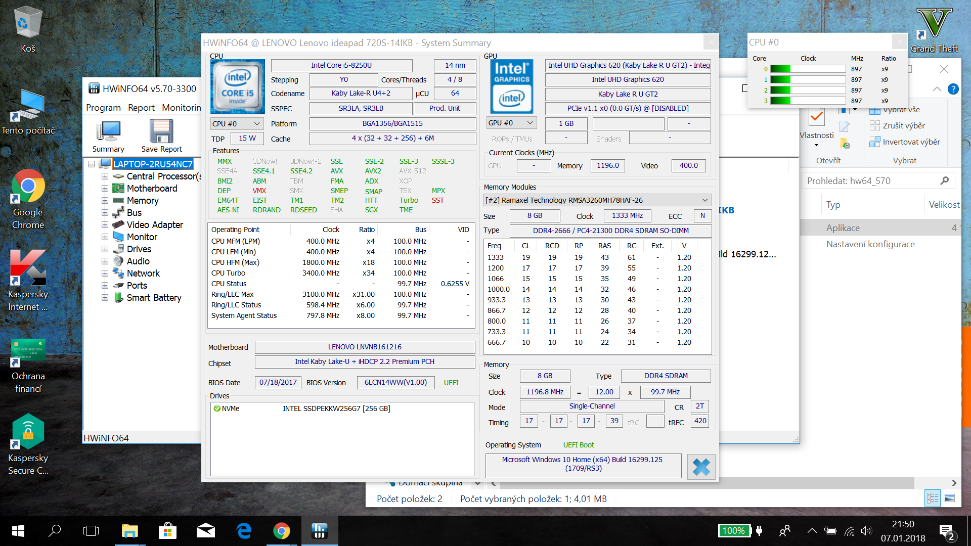

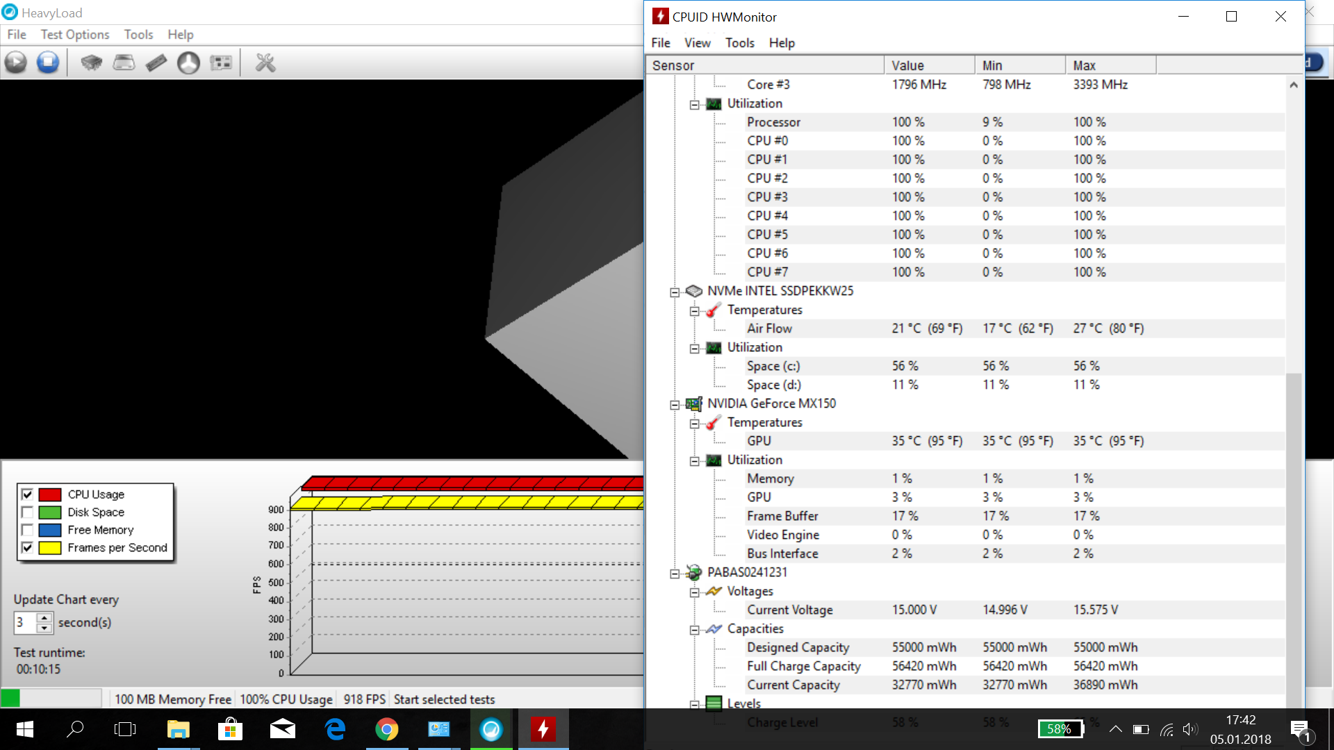

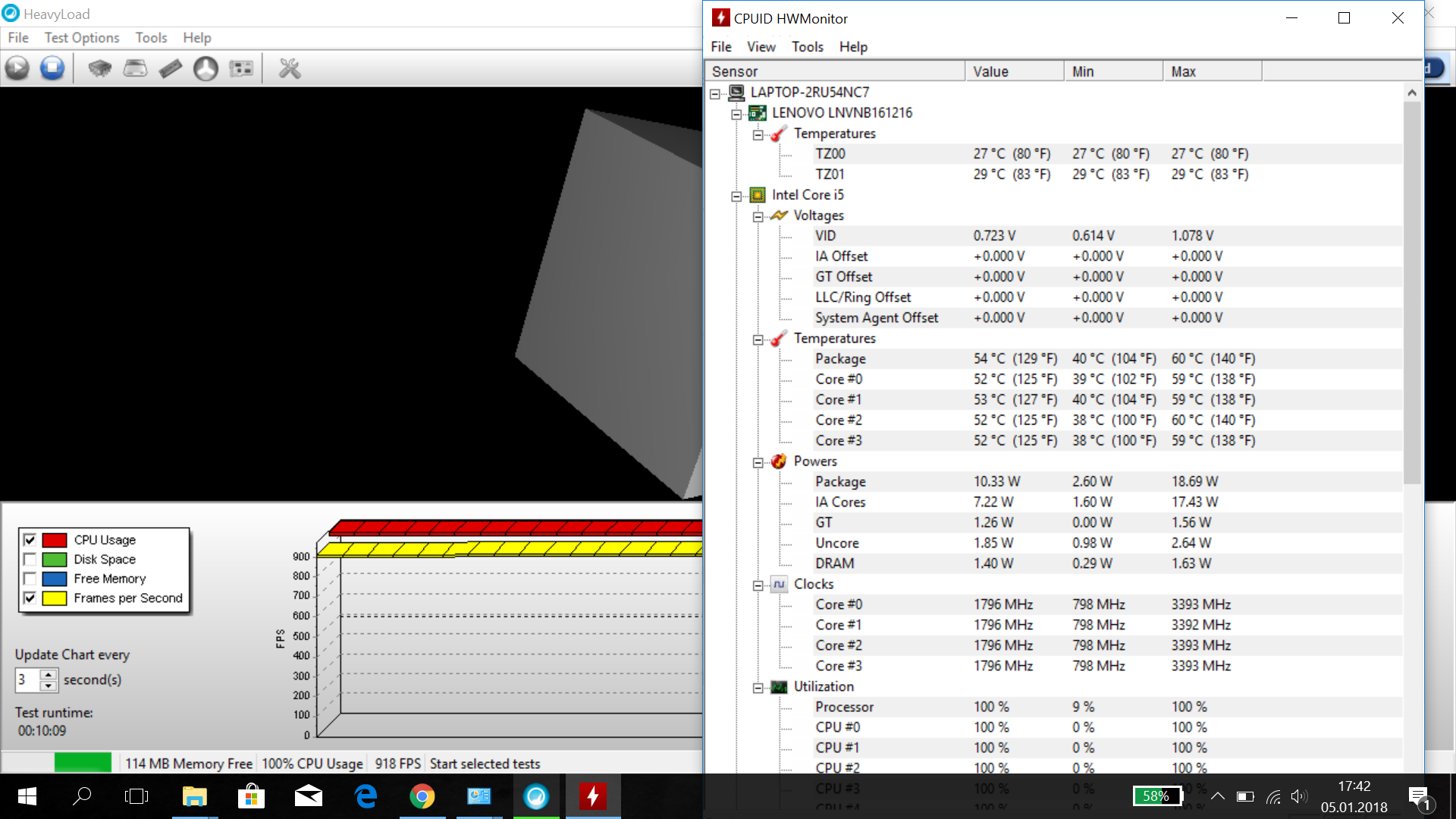

Ahoj, tak jsem zkusil postup a výsledek je že minidumpy nebyly vytvořeny, EVTX je tady: http://leteckaposta.cz/176355404 , CrystalDiskInfo: disk nenalezen ani s admin a UAC? nevím co s tím (mám HDTune), Screeny HWM jsem udělal. Notebook je ve standardní verzi, bez přetaktování a úprav, hardwarový výpis HWinfo64 report  http://leteckaposta.cz/361221855 , RAM Memory test jsem udělal z win standardní, bez závad. Zatím počítač běží bez projevů už osmý den a teď nevím, jestli notebook odeslat na servisní opravu? (což se mi moc nechce, pokud by se to týkalo jenom SW) Předem děkuji alespoň za nějakou radu.

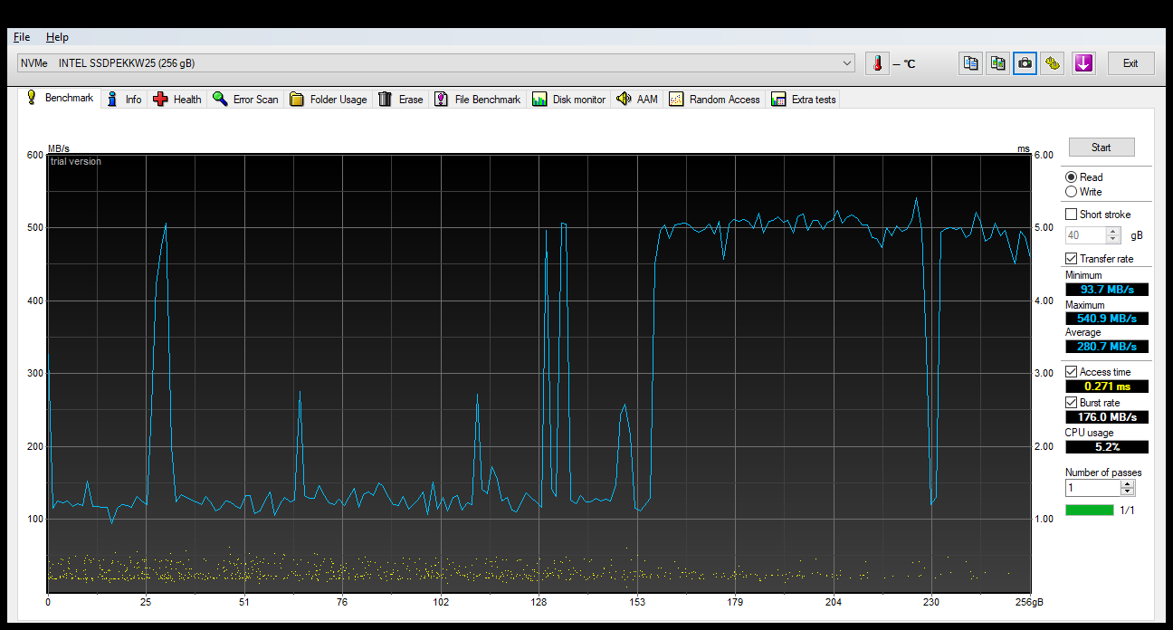

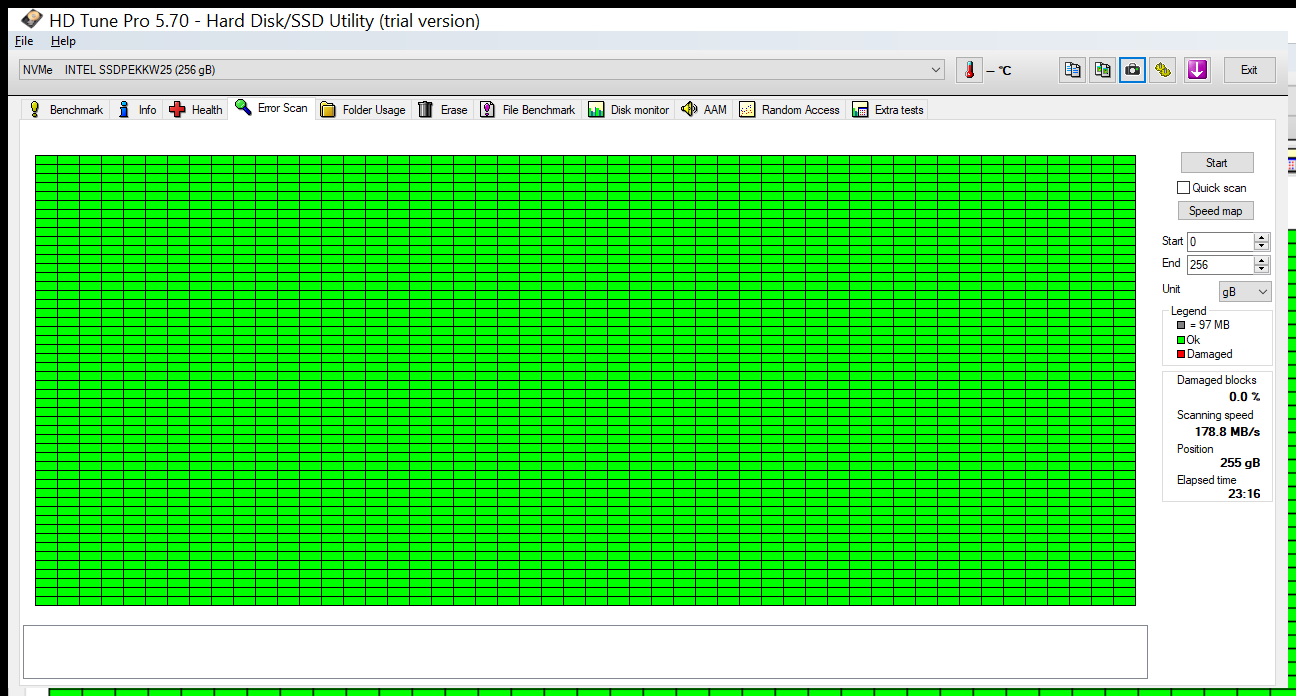

Ten disk se už v CDI vzpamatoval nebo ne?
Zkus na něho pustit HDTune (error scan + benchmark).
Pro jistotu si předtím zazálohuj důležitá data.
Re: Modrá obrazovka, nový notebook
HDTune error a benchmark screen tady,
jinak googloval jsem, a CDI má asi problém s řadičem Intel SATA RAID RST, resp. v režimu RAID ON?
podle kódu BSOD DPC WATCHDOG VIOLATION, to taky vypadá na přeinstalování ovladače Intel Chipset SATA?
Ten disk je snad v pořádku, ne?

asi podle BSOD WATCHDOG VIOLATION..

Disk vypadá v pohodě. Já si neuvědomil, že máš SSD.
Watchdog jenom kontroluje synchronizaci jednotlivých vláken na procesorech, když to vypadne, nebo je přidělena vláknu synchronizační rutinou vyší úroven IRQL než je povoleno, tak to spadne. Update ovladačů není od věci.
Také to většinou bývá vadnými RAM.
