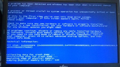

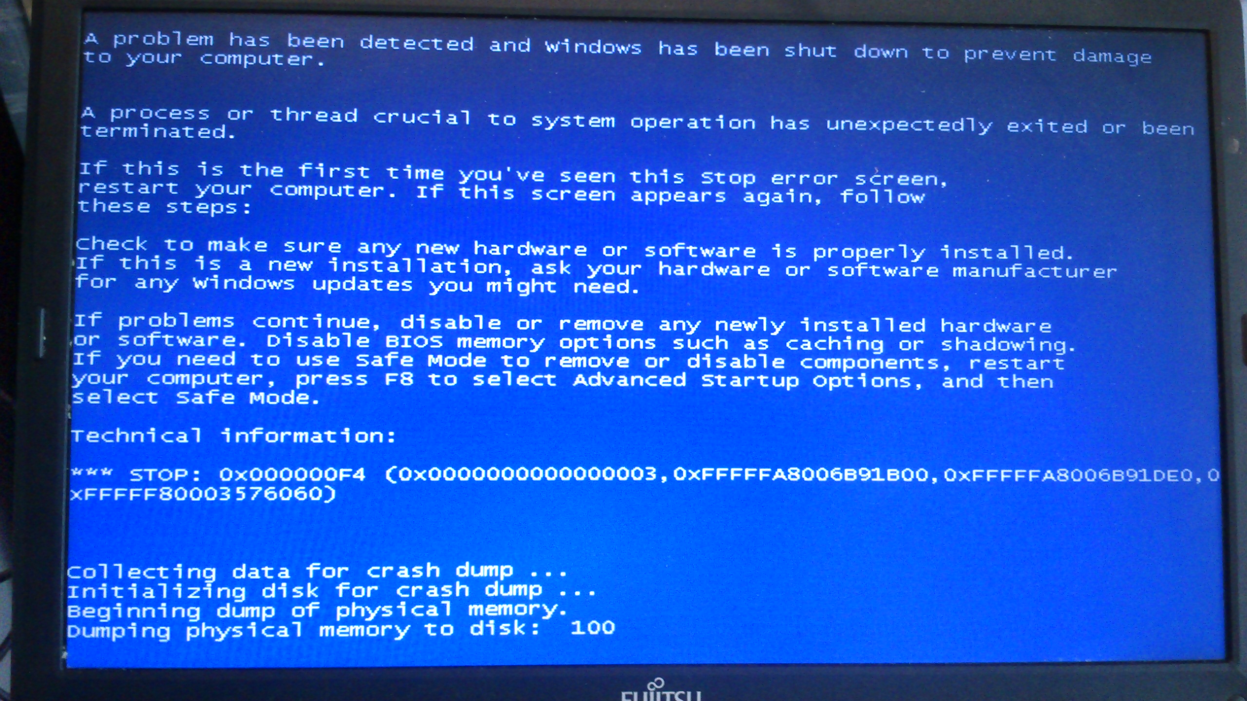

Dobrý den,
může mi někdo poradit co se s tím dá udělat prosím?
Po třech letech bezvadného chodu ted po nějaké aktualizaci W7 při restartu nebo vypnutí pc to spadne na stop 0X000000f4.
Nejprve jsem dal obnovení z bodu obnovy ale to nepomohlo. Vypnout a restartovat jde jen do té doby než naběhne svchost.exe nebo askmgr.exe pak to spadne okamžitě pokaždé.
Také jsme nechal svchost.exe běžet 2dny jako že by doběhl a třeba se další aktualizací vše opravilo ani ani tuk svchost.exe běží neustále zvesela dál.
Prošel jsem návod a uložil podklady zde: http://leteckaposta.cz/739512596
Po spuštění Verifieru to po restartu asi 5x spadlo pak to nakonec naběhlo tak jsem to vypnul a chybu přiložil taky. (zdenek-cz-pri padu)
Děkuji moc za radu.
Zd.

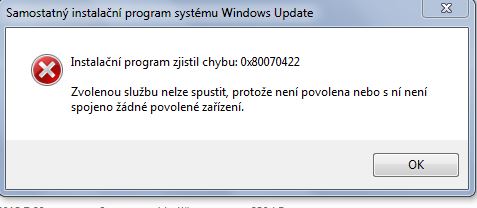

Za běhu se to těžko najde když to spadne pouze při vypnutí nebo restartu..mám pocit že tam chybí něco co by proces svchost.exe ukončilo .
Když se podivíš sem tak tak je fix přímo na tuto chybu ale když to stáhnu dám instalovat...... Windows6.1-KB2876900-x64 ...........napíše chybu
