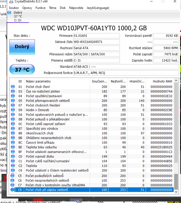

Ahoj, no vidis je to možné. On je problem ze to proste bezi jak hodinky a pak den nic a pak zase tydden dva v klidu.
Memtest jsme delali, ale fyzicky je neprohazovali. Harddisk jsme taky kontrolovali, ale zase jenom softwarově.
Ale Tento crystal disk info teda jdu zkusit.
Spusteni linuxu z Flashky? To nevím nevím, linuxy jsem nikdy nevidel :-D
A druhy disk na notas nemam. :-( Ale asi bych ho mohl koupit.
Jdu zkusit zatim ten program a dam vedet.

joseee
Příspěvky: 265
Registrován: listopad 10
Re: Zasekavajici ntb
Příspěvekod joseee » 28 říj 2019 20:39
Tak snad jsem to spustil spravne :-)

SSD disk nemam. Notas je HP Envy m4, jsem s nim velice spokojeny, malý, nikdy mě nesklamal, nikdy se nic nepokazilo jenom ted tohle.
Příspěvky: 55007
Příspěvekod petr22 » 28 říj 2019 20:44
Spustil spravne, ale jiny program - mas pouzit Crystal Disk Info :-)
Jestli je ten notebook v poradku, tak s SSD s nim budes jeste spokojenejsi.
Vidis ty rychlosti cteni a zapisu padajici k nule ? To muze zpusobovat zasekavani.
joseee
Příspěvky: 265
Příspěvekod joseee » 28 říj 2019 20:54
Tak sorry, nevsim jsem si. :-( Tady spravne.
