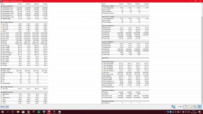

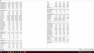

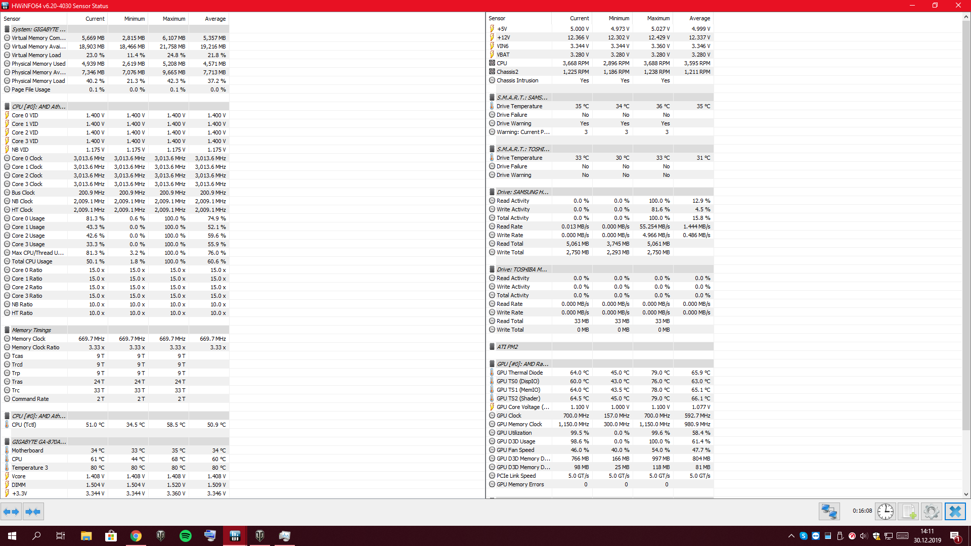

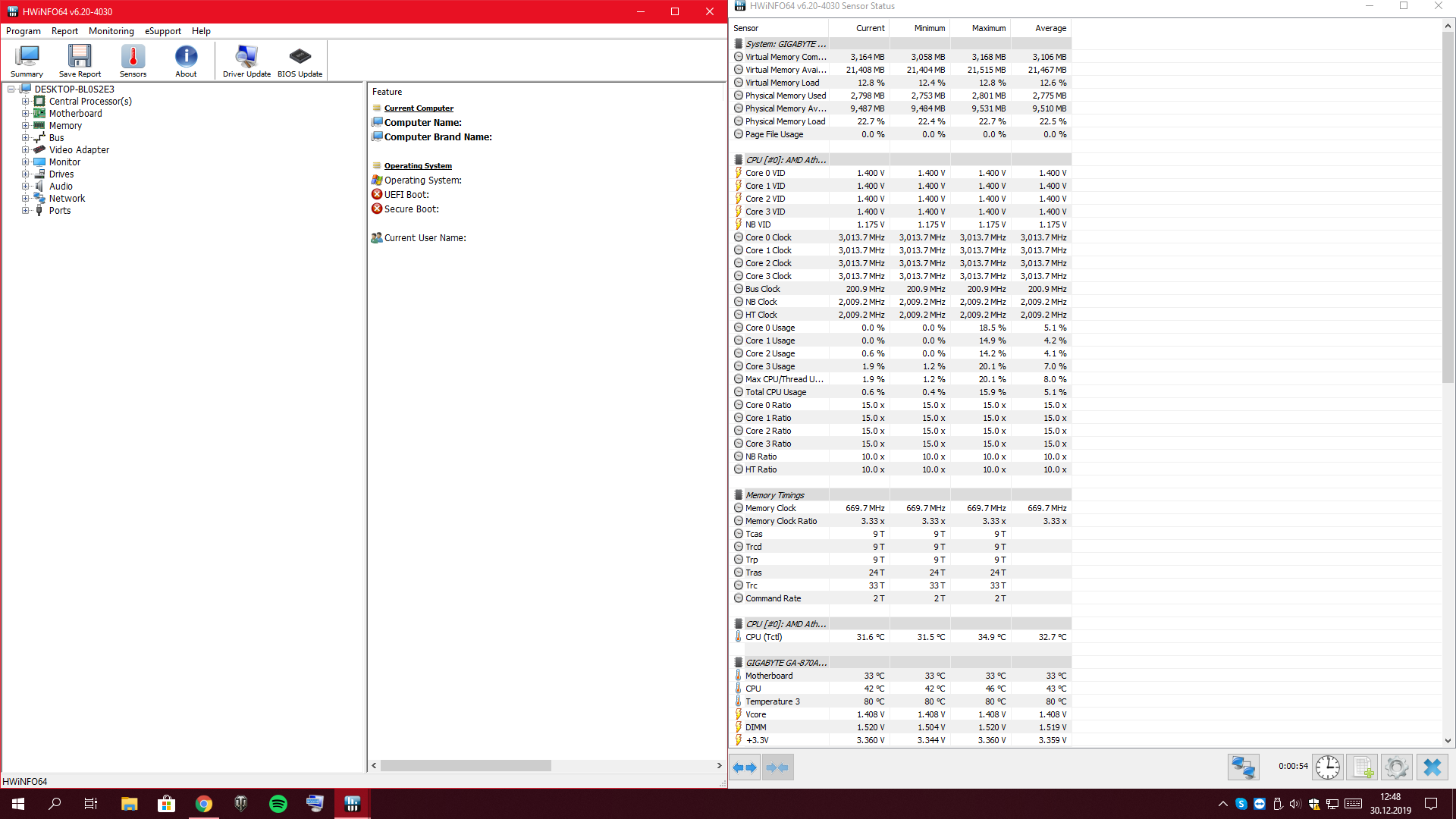

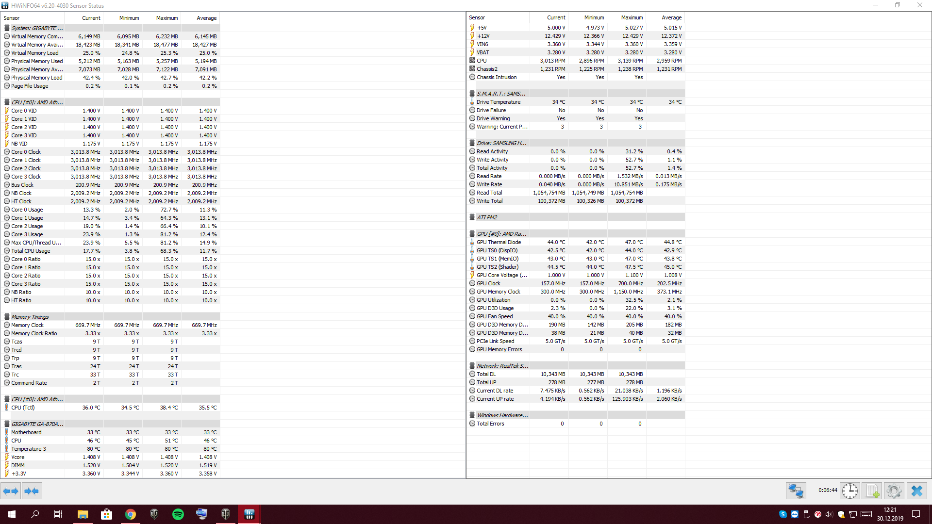

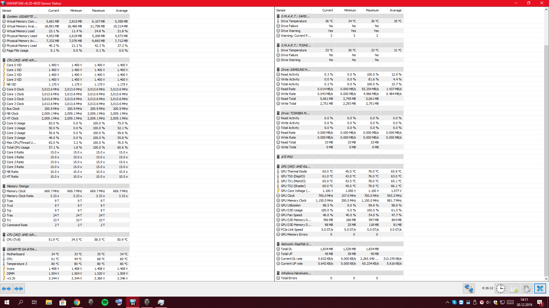

Už jsem požádal o odemčení, ale zatím nic. Zde přikládám snímky HWiNFO. FurMark jdu zkusit.
Dodatečně přidáno po 2 minutách 7 vteřinách:
Teď mě furmark varuje, nezničí to nějak PC, ten test?

Uvidíme, jestli BSOD bude i po instalaci driveru. Můžeme vyřešit i další drobnosti jako nefunkční řízení větráčku > smart fan enable v biosu:).
Disk má vadný blok. Mohly se poškodit nějaká kritická data zrovna na něm. Zálohovat > disk vyhodit pokud přibude další vadný blok.
V minidumpech vidím grafiku jen jednou. Filesystém vícekrát.
Nefunguje power management, jelikož nejsou ovladače na základní desku. Nebo nejsou nainstalované, pokud jdou v režimu kompatibility nainstalovat.
Totální brajgl v oddílech disků. CrystalDiskInfo>úpravy>kopírovat>vložit do tématu + screen ze správce disků.
HWiNFO nechat na pozadí delší dobu, kdy bude zaznamenán PC v klidu a ve 100% zatížení náročnou hrou nebo benchmarkem. Příklad: viewtopic.php?p=1624844#p1624844
Edit: teď se HWiNFO doplnilo, tak může být část příspěvku neaktuální:)
