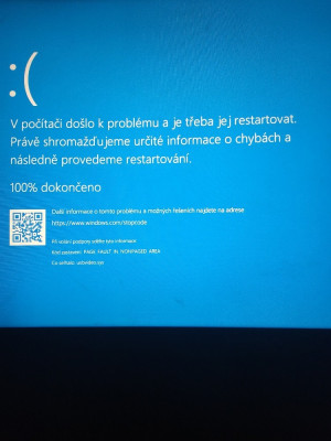

Poslední dobou mám jistý problém, už potřetí mi v pc naskočila modrá smrt viz. přílohy. Stalo se mi to potřetí za dva týdny, dvakrát mi skočila tato modrá smrt při video skype hovoru, a teď mi naskočila při koukání na video youtube. Jelikož mi dole píše že selhal nějaký video systém tak bych se rád poradil co tento problém konkrétně způsobuje (třeba vadná grafická karta) a jak to řešit.
Děkuji předem za pomoc.

Ahoj, mám stejnej problém když není PC v zátěži tak spadne do modré smrti a kolikrát vyhazuje jinou příčinu. Brácha má muj starej PC X let a taky mu to padá ale tam má domění že už je to prostě vydechlá herka.

Můj počítač je ale sotva rok starý

Ahoj napiš základní desku popřípadě notebook. aktualizuj si ovládače - zkontroluj ve Správce zařízení
usbvideo.sys měla by to být web kamera co to způsobuje
Základní deska: B450 PRO GAMING ,CPU Ryzen 5700X3D,GPU Nvidia Galax RTX 3060,Patriot Viper Steel 64GB KIT DDR4 3600Mhz CL18,Zdroj:RM 750x / Case: SilentiumPC Signum SG1X TG RGB

Tak ještě jednou: doplň téma podle návodu:
Re: Modrá smrt
takže výpis paměti: http://leteckaposta.cz/258310455
export protokolu systém: http://leteckaposta.cz/994842648
Co se týče výpisu pc tak informace:
Operační systém: Windows 10 pro 64 bit
CPU: Intel Core i5 @ 3.60GHz
RAM: 16,0GB Dual-Channel
Základní deska: ASRock Z370 Extreme4
Grafická karta: NVIDIA GeForce GTX 1070 Ti (MSI)
Co se týče toho CrystalDiskInfo to nevím zda jsem udělal správně ale něco jsem skopíroval:

Dodatečně přidáno po 12 minutách 54 vteřinách:
A tady text od HW Monitor:

Re: Modrá smrt
V obou případech je chyba stejná a ukazuje na pád ovladače usbvideo.sys.
Tato chyba může být způsobena i vadnou RAM.
1. spusť příkazový řádek jako správce, zadej příkaz "mdsched.exe". Restartuj a nech proběhnout test paměti. Zkontroluj, zda proběhne v pořádku.
2. spusť příkazový řádek s právy správce. Zadej příkaz "dism.exe /online /cleanup-image /restorehealth". Nech proběhnout.
3. spusť příkazový řádek s právy správce. Zadej příkaz "sfc /scannow". Nech proběhnout.
Pokud se problém neodstraní, odeber webkameru ze systému - ve správci zařízení odebrat hardware včetně všech souborů ovladače. A vyzkoušej, zda se problém objeví.
Dodatečně přidáno po 2 minutách 12 vteřinách:
2 vojak3:
2 vojak3:
Tvůj problém je úplně jiný.vojak3 píše:Ahoj, mám stejnej problém když není PC v zátěži tak spadne do modré smrti a kolikrát vyhazuje jinou příčinu.
Re: Modrá smrt
Myslel jsem že by to mohl mít stejné, protože to má prej více lidí ale mě ani jedna věc s manualu nepomohla :/
Re: Modrá smrt
Tak radši nemysli. Kdybych tak dostal desetník vždycky když slyším "myslel jsem", tak je ze mě miliardář.
Re: Modrá smrt
ITCrowd píše:V obou případech je chyba stejná a ukazuje na pád ovladače usbvideo.sys.
2 vojak3:Tvůj problém je úplně jiný.vojak3 píše:Ahoj, mám stejnej problém když není PC v zátěži tak spadne do modré smrti a kolikrát vyhazuje jinou příčinu.
Všechny úkony provedeny, vše proběhlo v pořádku a žádnou chybu to nenašlo tak se uvidí, každopádně bych měl otázku. Je sice fakt že když to dvakrát spadlo,tak jsem akorát zapínal webkameru, ale když to spadlo posledně ,tak jsem měl zapnutý jen youtube,ale webkameru jsem nevyužíval, jak je to možné, když byla vypnuta?
