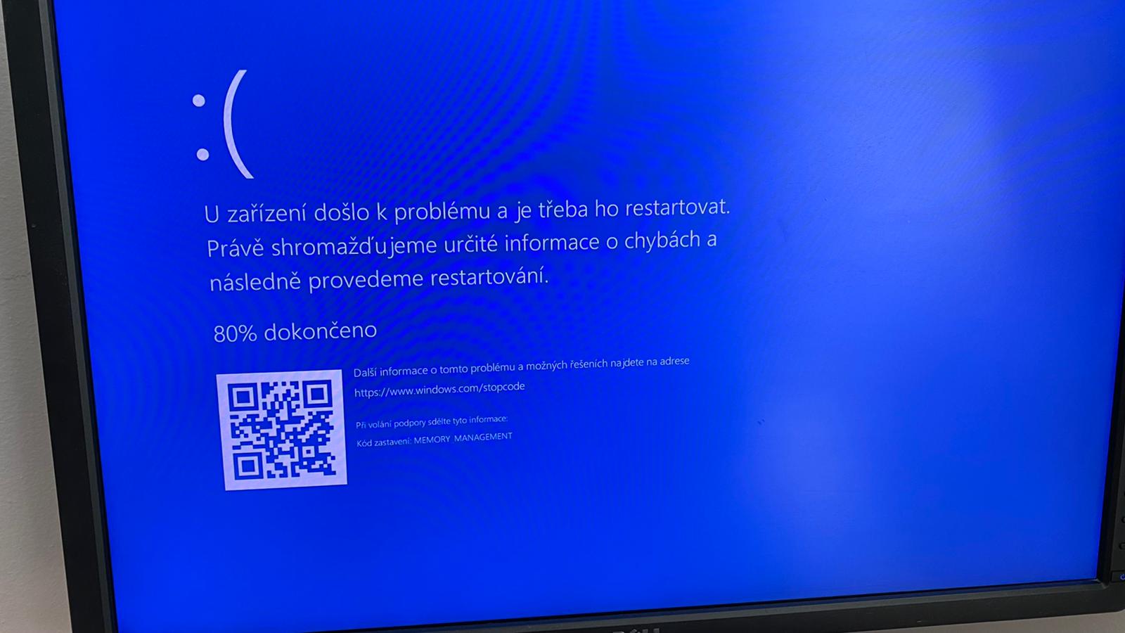

Ahoj, chtěl bych poprosit o radu.
Poslední dobou při zapnutí PC naskakuje BSOD z 90ti procent Memory management chyba a jednou byla IRQL NOT LESS OR EQUAL. PC se pak násldně restarutuje a už většinou funguje dobře. Chová se tak přvážně vždy když je PC vypnutý a následně ho zapnu. Pokud PC jn restaruje je vše v pořádku. PC jsem reinstaloval je zde "čistý" W10 64b, ovladače originál z webu výrobce.
Základní Deska ASRock B360M Pro 4 (provedl jsem i aktualizaci Biosu na v. 4.20) také to nepomohlo. Provedl jsem standardní test RAM (dle postupu: https://www.pcporadna.net/hardware/test ... ameti-ram/ - výsledek bez chyby. Nevím zda standardní dostačuje? ) Dohledal jsem podle návodu jak otevřít soubor C:Windows/Minidump/xy.dmp - výsledek viz příloha testový soubor.
RAM 2x 8GB v pc umístěny na 1A a 2A slotu (1B a 2B jsou volné)
Memory management BSOD)

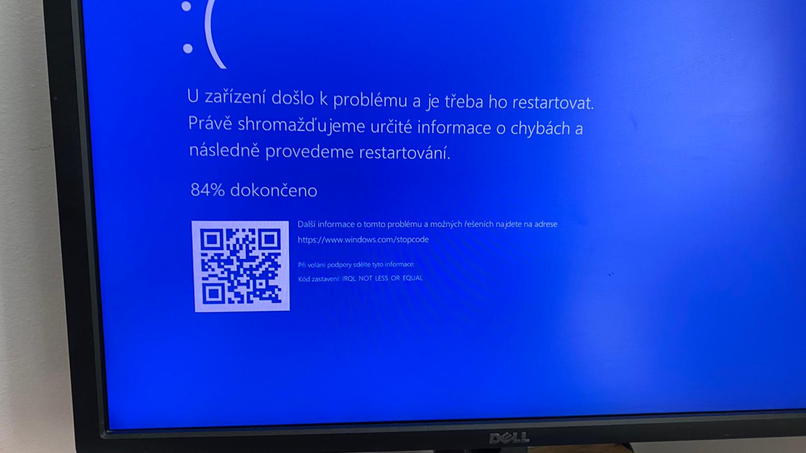

nebylo před tou hláškou "IRQL NOT LESS OR EQUAL" ještě nějaké slovíčko? Tohle bude pravděpodobně problém ovladačů, síťovky, nebo jiný ...
Re: Memory management BSOD)
Nebylo, zde posílám fota chyb, ale z 90% naskakuje Memory management

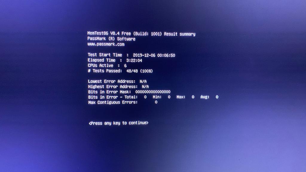

Hardware viz obrázky. Ovladače by měli být aktuální (aktualizované z webu Asrock a i podle jejich aplikace ASRock APP Shop nezobrazuje novější drivers.
Jednou se mi stalo, že jsem měl vyndané RAM a pak je tam dal zpět a PC nechtěl naběhnout vůbec, v podstatě jen se zapínal a po 1-2s se zace vypnul, ani nenaběhl BIOS. Tak jsem je znovu vyndal a zandal a pak to zase šlo.
PC běhal 2roky bez problému, toto se stava poslední 2-3měsíce. Vždy jen při zapnutí, PC musím pustit až na 2x nebo někdy na 3x.
zkus vypnout xmp profil ... máš v biosu zapnutý "fast boot", nebo jak se to u asrock jmenuje, aby se počítač i při vypnutí nevypnul úplně?
fast boot byl vypnutý a zapnul jsem ho jak jsem aktualizoval ten bios z verze 1,3 na 4,2. Zkusím to tedy zase vynout, ale myslím že to asi neřešilo, dám vědět

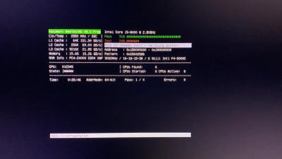

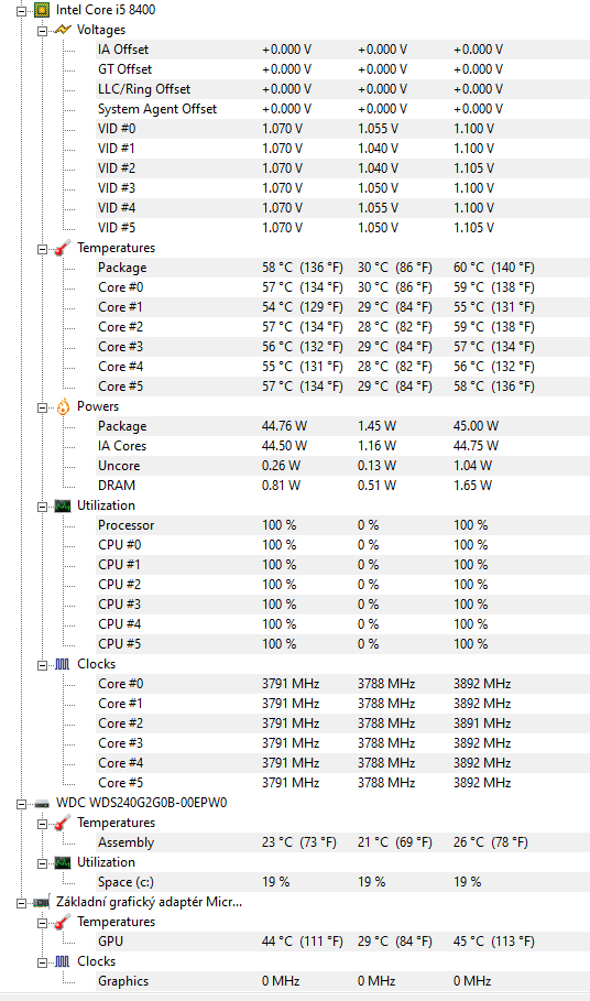

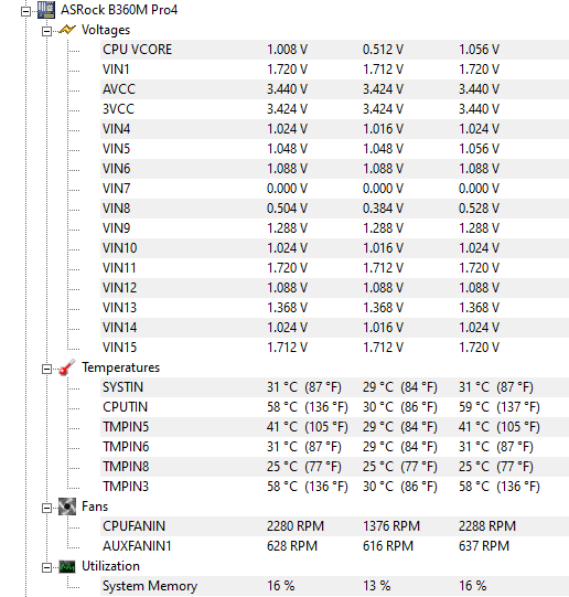

f) viz příloha 01 a 01HW
g) pracuji na tom
Dodatečně přidáno po 34 minutách 7 vteřinách:
No a teď nevím jak se dostat do BIOSu, mačkam snad všechno, po zapnutí pc jede rovnou Win

musel jsem vyndat baterku an chvilku a už jede test
Dodatečně přidáno po 3 hodinách 3 minutách 59 vteřinách:
tak Memory test vypadá ok bez chyb
