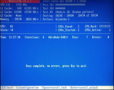

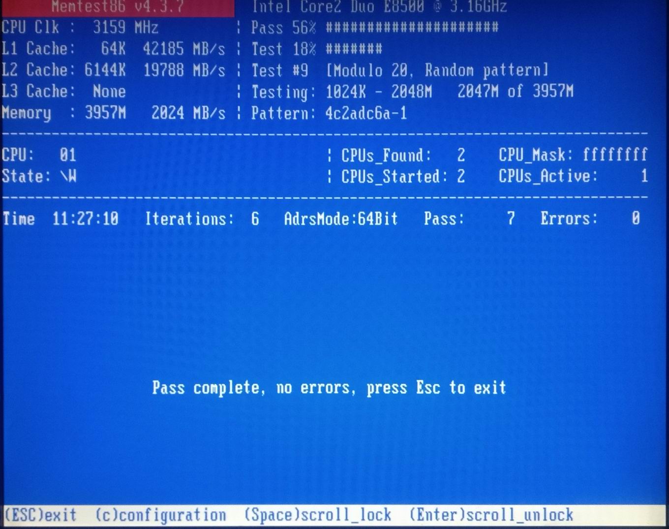

doplňuji testy k BSOD, které jsem poprvé neuvedl, výsledky z Crystal Disk Info a MemTest86. Momentálně PC nelze ani spustit, win7 nenaběhne, bylo třeba použít jiný PC k testu HDD.
Program MemTest běžel na PASS 7, ale stejně nic nenašel, přikládám foto. Chyba v jedné RAMce přesto byla zřejmá jak z minidumpů, tak při spouštění PC při použití jednotlivých RAMek, kde ta jedna přítomná to prostě nespustila (když PC ještě šlo spustit). Do MemTestu jsem zapojil paměti včetně té jedné chybné.
Přikládám ještě pár nových minidumpů, pokud by to k něčemu bylo. Grafická karta je asi v pořádku, testy jsem prováděl bez ní s použitím integrované, stejně to padalo.
Děkuji za odpověď a případné návrhy řešení.

Podle diagnostiky kontrolek na skříni Dell 755 svítí po zapnutí čísla 3 a 4, to odpovídá chybě s pamětí. Když všechny RAMky vypojím a spustím PC, diagnostika kontrolek se nezmění. Podle návodu by se bez RAM mělo rozsvítit číslo 1, to se však nestane.
Zkoušeli jsme vyměnit systémový hard disk, na jiný prázdný HDD nainstalovat Win7 z DVD. Nepovedlo se, PC spadl ještě před načtením systému z DVD.
Je to starý počítač, jestli jsou poruchy závažnějšího charakteru (základní deska aj.), nebude mít asi smysl pouštět se do nákladnějších oprav.
Re: BSOD problém - minidump výsledky
Pokud svítí diagnostiké LED RAM a memtest ukazuje OK, bude něco špatně na základní desce.
