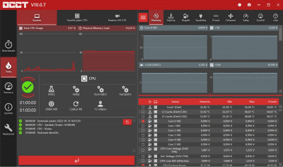

f, Po spuštění OCCT systém spolehlivě do pár vteřin spadne! (právě v tomhle případě jsem podezíral zdroj)

Poznámečka: Když provádím test v OCCT, v tom levém dolním okýnku oznamující průběh samotného testu mi skákaly chyby na jádrech procesoru

1. on/off -stále pády
2, zajímavé, s jednou pamětí OCCT vydržel systém 4 minuty, s druhou pamětí systém stále drží už 21min (zrovna píšu během zaplého OCCT)
3, myslíš nastavit ručně napětí procesoru a nenechat "set to auto"?
Dodatečně přidáno po 43 minutách 10 vteřinách:
petr22 píše:2. pada to s 1 modulem nebo jinymi moduly?
Hodina uplynula, systém běžel jen s 1 ramkou a pc nespadnul, že by to bylo tou 1 vadnou ramkou? jak to, že memtest nic neodhalil?
Dodatečně přidáno po 1 hodině 51 minutách 17 vteřinách:
tak pro ověření si, že 1 modul RAM je vadnej, vrátil jsem ho zpět (s doměním, že komp mi opět po pár minutách spadne), spustil OCCT a během hodiny se nic nestalo...tak teď jsem z toho zmatený.
