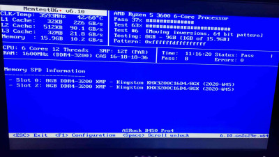

Zdravím, posledních pár měsíců se mi střídají BSOD s různými chybami. Nejčastěji se jedná o:
DRIVER_IRQL_NOT_LESS_OR_EQUAL (tahle se objevuje ze všech nejčastěji)
KERNEL_SECURITY_CHECK_FAILURE
APC_INDEX_MISMATCH
PFN_LIST_CORRUPT
DRIVER_OVERRAN_STACK_BUFFER
MEMORY_MANAGEMENT
Zkoušel jsem reinstal OS, reinstal ovladačů ke grafice (po jedné z aktualizací OS se neustále snažil WIN používat svoje ovladače k GPU, takže jsem zkoušel jet i na samotné defaultní ovladače), zkoušel jsem různě proházet RAM v pozicích na MB, pochopitelně jsem zkoušel i každou zvlášť. Vypozoroval jsem, že nejčastěji se BSOD objevuje při sledování streamů (yotube.com, stream.cz, mall.tv). Je období, kdy to třeba celý týden nespadne. Pak to spadne 3x za den. Pokud např. upravuji fotky (PS) nebo tvořím videa (Premiera) či hraji hry, tak se mi nestalo, že by to někdy spadlo. Mé znalosti bohužel dál nesahají a už nevím co s tím…
PS: BSOD se začali objevovat bez jakékoliv změny HW.
Za rady předem děkuji!

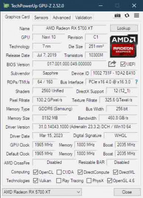

Stolní PC:
CPU: AMD Ryzen 5 3600
MB: ASRock B450 Pro4
RAM: HyperX Predator 16GB (2x8GB) DDR4 3200 CL16
Grafika: AMD Radeon RX 5700 XT Sapphire Technology Limited NAVI 10 XT
HDD:
Systém Crucial BX500, 2,5" - 240GB SSD
WDC WD10EZRZ-00HTKB0 1000,2 GB
ST1000LM049-2GH172 1000,2 GB
ST1000LM024 HN-M101MBB 1000,2 GB
WDC WD20SPZX-75UA7T1 2000,3 GB
Zdroj: EVGA SuperNOVA 650 G1+, 650W
Veškeré nastavení HW je defaultní. Bez taktu.
Podrobněji report v příloze.

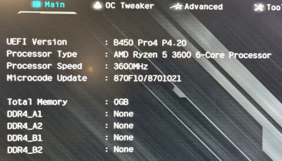

Teď odpoledne navíc další BSOD, tentokrát nedojela oprava na 100% a PC se sám restartoval a okamžitě naběhl BIOS kde nebylo nic. Vis foto. V minidump žádný záznam.

Chyba je stejná. paměti jsou tentokrát vidět obě, ale obě jsou ve slotu A. A jak jsem psal - dle manuálu by měly být v A2 a B2. Teď jsou v A1 a A2.
Podle výrobce jde o SS paměti a dle compatibility listu je v tomto případě podpora pouze jednoh modulu - pokud to čtu správně. Tedy vyzkoušej pouze jeden modul zapojený v A2. Pokud to nespadne, je to nekompatibilními paměťmi.

Pokud byly paměti osazeny správně, pak to tipuju na základní desku. dmp jasně ukazuje na RAM v A1 a A2. A pochopitelně je i chyba, že BIOS nedetekuje RAM vůbec (ten tvůj obrázek).
Nový dump nepřinesl nic nového. RAM je ve slotu A2.
Můžeš zkusit ještě modul vyměnit a znovu otestovat. Pokud se to bude chovat stejně, vypadá to na základní desku.

S tím už se stejně moc dělat nedá. Zkusil bych ještě CPU v jiné MB a pak znova flešnul BIOS. I flash může být nakopnutá či vadná. V tom BIOSu se paměti sice nehlásí, ale kdyby nebyly funkční, tak by PC vůbec nenajel, neprošel by POST, speaker by vypípal -... a byla by tma. To, že ukazuje kapacitu 0 znamená, že MB nedokázala z nějakého důvodu vyčíst informaci z SPD čipu na paměťových modulech. Může tam být prasklý nebo studený spoj mezi RAM modulem a čipsetem.

Bohužel nemám možnost vyzkoušet CPU v jiné MB. Foto s BIOSu, kde nejsou načteny RAM je vyfoceno, po pádu, kdy se BIOS sám od sebe spustil. Pokud se do BIOSu podívám, jsou obsazeny oba sloty A2 + B2.pcmaker píše:S tím už se stejně moc dělat nedá. Zkusil bych ještě CPU v jiné MB a pak znova flešnul BIOS. I flash může být nakopnutá či vadná. V tom BIOSu se paměti sice nehlásí, ale kdyby nebyly funkční, tak by PC vůbec nenajel, neprošel by POST, speaker by vypípal -... a byla by tma. To, že ukazuje kapacitu 0 znamená, že MB nedokázala z nějakého důvodu vyčíst informaci z SPD čipu na paměťových modulech. Může tam být prasklý nebo studený spoj mezi RAM modulem a čipsetem.
