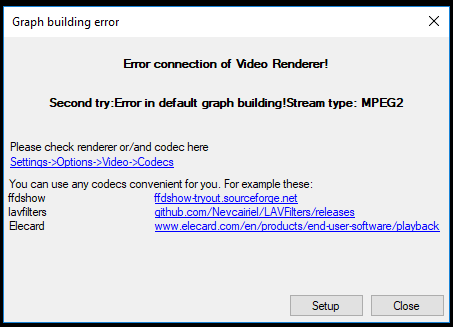

Mám Win10 (64) Home a nainstalovaný SW ProgDVB 7.19.9x64 pro sledování TV s pomocí DVB-T tuneru Evolveo Mars. Naladil jsem stanice a při jejich volbě mi NTB hlásí Error (viz. obrázek). Neumím anglicky a potřeboval bych to rozchodit. Díky, Petr

Je dlouho co jsem měl tenhle soft nainstalovaný a byla do něj i čeština na webu výrobce,která se musela doinstalovat.U nových verzí programů není tak předpokládám,že je součástí programu,kde jí zajisté najdeš a přepneš do rozhraní,kterému rozumíš.Podle hlášky bych to viděl na nepřítomnost kodeků v systému nebo nemáš program nastavený.Pro tvůj konkrétní případ pokud nejsou tak by by mohlo stačit a jsou kvalitnější než systémové-
https://github.com/Nevcairiel/LAVFilters/releases
Nikde se nezmiňuješ o vysílání a tak zajímavost-H264 pro sat tak funguje jen s placeným kodekem od elecardu.Pokud máš už možnost dvb-t2 tak opět nebude fungovat,protože program neumí H265.

Znalost anglictiny je dulezita nejen na cteni chybovych hlasek u programu.
Ono to totiz pise co tomu chybi - neni tam zadny MPEG-2 dekoder.
Instalace LAV filters (prostredni odkaz) nebo jineho MPEG dekoderu problem vyresi.

Ale chybět nemusí.Stačí se podívat do programu.
http://www.progdvb.com/manual2/options_video_codecs.html
Pokud opravdu nejsou tak doinstalovat ty co jsem dal nebo náhradu-
https://sourceforge.net/projects/ffdshow-tryout/
Pokud nějaké vysílání u zvuku používá AC3 tak nastavit LAV filters a pokud nebudou vyhovovat tak náhrada-
http://www.ac3filter.net/wiki/AC3Filter

Re: ProgDVB 7.19.9x64 hlásí chybu při spuštění stanice Vyřešeno
Jupííí. Kamarádi.
Moc vám všem děkuju. Už mi to běhá bezchybně. Udělali jste dalšího člověka šťastnějšího. Přeju Vám všem, ať se Vám daří. Díky, Petr
