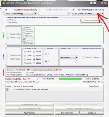

Ještě můžeš vyzkoušet jestli používáš ten super tak nech M4A a v roletce audio kodeku přehoď a vyzkoušej jestli hraje.

Příspěvekod Myloš » 10 úno 2013 23:15
Máš na mysli zkonvertovat v SUPERu a přehrát v Cowonu (zkoušel jsem, bezúspěšně), anebo přehrát v počítači? Všechny m4a mi v počítači hrajou. Zkoušel jsem je ve Foobaru a žádný problém. Problém má Cowon. :-(

Ne já myslel použít jinou volbu.Měl by jsi mít na výběr ze dvou.
Myloš
Příspěvky: 6991
Registrován: duben 06
Re: Poraďte konvertor z FLAC do ALAC (z vlastní zkušenosti)
Příspěvekod Myloš » 11 úno 2013 00:33
Aha; ale ta druhá volba je ztrátová komprese (AAC LC je ztrátová komprese s bitratem 24–160 kb/s). Já chci bezztrátový kodek ALAC – jako náhradu za bezztrátový kodek FLAC. Jde jen o to, že ALAC není samostatný soubor, nýbrž bývá v kontejneru m4a.
