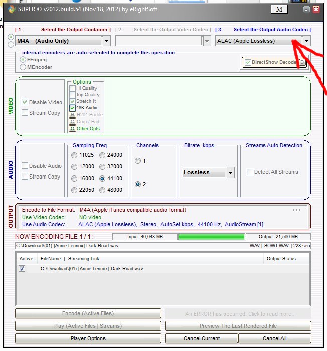

Ještě můžeš vyzkoušet jestli používáš ten super tak nech M4A a v roletce audio kodeku přehoď a vyzkoušej jestli hraje.

Příspěvekod Myloš » 10 úno 2013 23:15
Máš na mysli zkonvertovat v SUPERu a přehrát v Cowonu (zkoušel jsem, bezúspěšně), anebo přehrát v počítači? Všechny m4a mi v počítači hrajou. Zkoušel jsem je ve Foobaru a žádný problém. Problém má Cowon. :-(

Ne já myslel použít jinou volbu.Měl by jsi mít na výběr ze dvou.

Příspěvekod Myloš » 11 úno 2013 00:33
Aha; ale ta druhá volba je ztrátová komprese (AAC LC je ztrátová komprese s bitratem 24–160 kb/s). Já chci bezztrátový kodek ALAC – jako náhradu za bezztrátový kodek FLAC. Jde jen o to, že ALAC není samostatný soubor, nýbrž bývá v kontejneru m4a.

Právě proto jsem chtěl aby jsi to vyzkoušel jestli bude hrát.Ve specifikaci máš,že dokáže přehrát M4A a ne ALAC tak to bude asi chtít vyzkoušet jetli jede ztrátový a podle toho se zařídit.Buď jiný přehrávač nebo jestli půjde ztrátový tak používat ten vestavěný.

Příspěvekod Myloš » 12 úno 2013 22:11
Tak jsem to konečně vyzkoušel – výsledek tentýž sám. Problém očividně tedy není s kompresním algoritmem, nýbrž se samým kontejnerem m4a. Ach jo!
