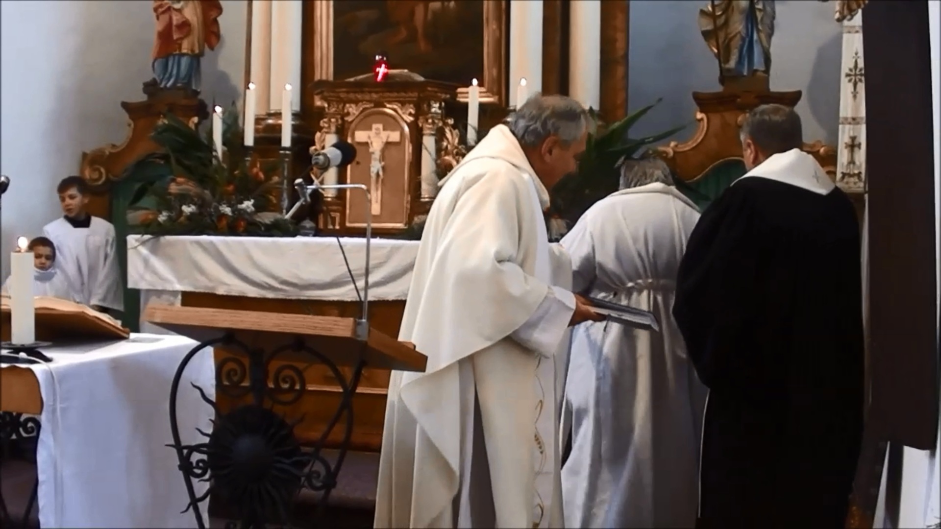

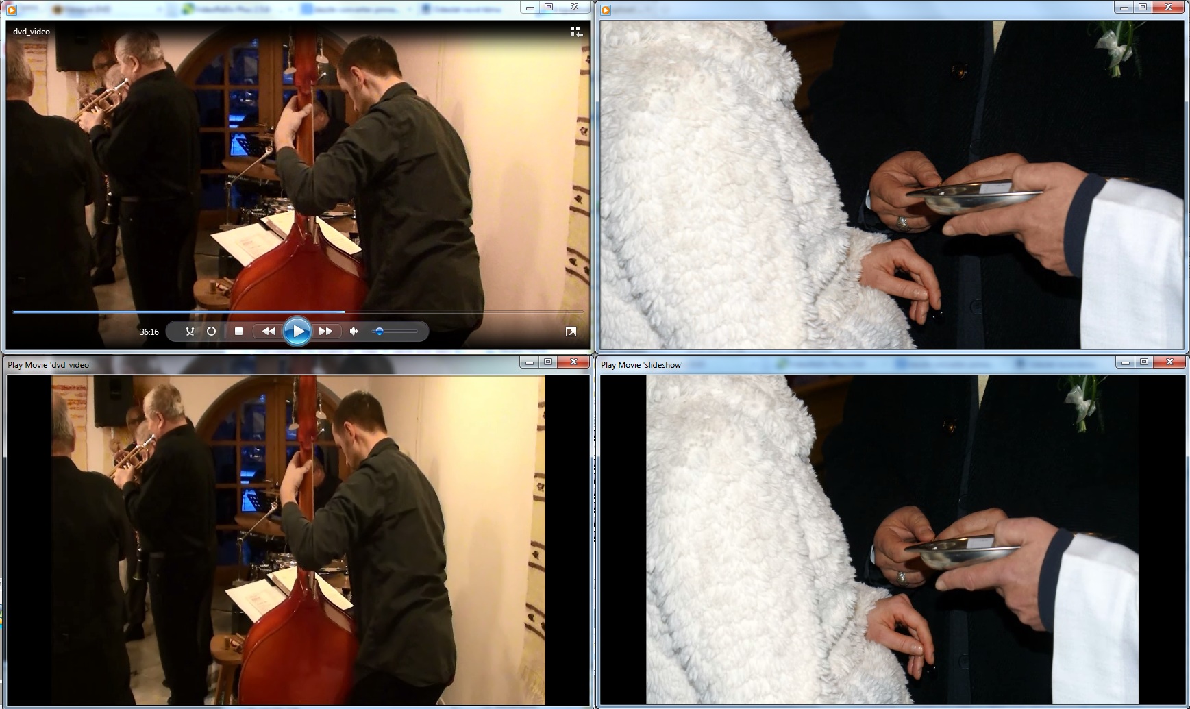

- Problém ovšem je, když to samé DVD dám do PC, video je nepoměrně zužený a zrovna nepěkně zdeformovaný - spíš ošklivý (přikládám screeny jak vypadá originál a jak, když to projde vypalováním - 2 videa nahoře před, 2 dole po vypálení).
V DVD přehrávači je vše krásně roztáhlé na celou obrazovku a postavy na videu vypadají v pohodě, ovšem na PC se stejným DVD vypadají jak z pohádky Dlouhý, Šíroký a možná ještě někdo ...

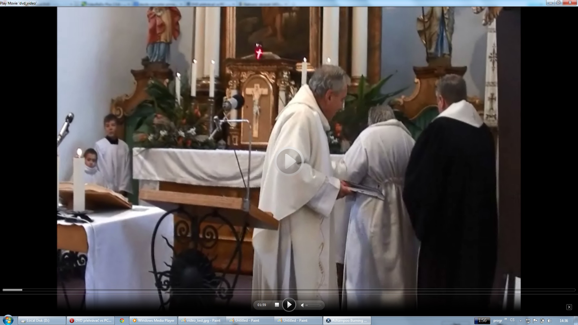

Opět přiloženy 2 soubory nahoře, to nahoře by bylo po vypálení ( je to pouze náhled z Ashampoo přehrávače) i tak tam je vidět jak je to ořízlý.
Jsou to neutrální obrázky, nechci sem moc dávat celé obličeje, každopádně je vidět, že to je zdeformovaný, a když tam jsou vidět obličeje a stojí někdo přímo tobě, je to dost znát že dotyčná osoba jaksi zhubla.
