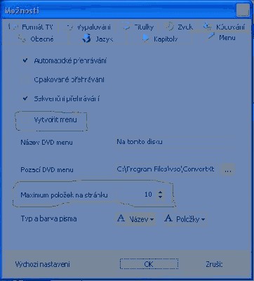

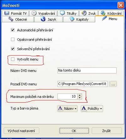

Příspěvekod Jan Pašek » 21 úno 2007 12:54
Jo v konvertu je nastavení kolik částí se má vejít do menu a dál to nenačítá o tom víš? KLidně tam nacpu 10 kousků nějakýho seriálu.

Doplním obrázek

Příspěvekod liborek » 21 úno 2007 18:46
Aha tak to zkusím.Já jsem to menu dělal,ale jen u jednotlivých filmů a přednastavený ty položky tam mám jen 4.Tak možná jak jsem jich tam dal víc tak to nešlo.Momentálně namám co převádět,tak to musím zkusit později.Dík,pak uvidím jestli to bude fungovat.
