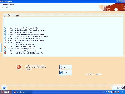

Ahoj když palim DVD film tak mi to napíše:INTERNI SELHANI CILE a typ moji vypalky a potom nějakou hlašku,skoro vždycky jinou.zkoušel jsem ruzny typi DVD + - i značky a furt.všechno kromě filmu jde.nevite někdo?diky

Určitě by bylo dobré napsat o jaký Nero se jedná a také jakou to hází hlášku. Vůbec nejlepší by bylo hodit sem screen.

je to nero 7 ten screan ma 2Mb a nejde mi to odeslat ale je to nějak takhle:
Interni selhani cíle
G:HL-DT-ST DVD RAM GSA-4167B
Nemohu dokončit disk najednou(DAO)
Vytváření hranic DVD pro vysokou kompatibilitu
Vytvaření hranic proběhlo v ůspěšně
Vypalování rychlostí 4x se nezdařilo
Vypáli to 3% a pak to tak 5min šrotí a vyhodí tohle,mam 20Giga volnýho mís
zkoušel jsem i nero 6 ale tam to vypálilo 1% a hodilo to taky chybu

btw ten screen je bitmapa, staci to v necem rozumnem (ACDSee) prevest na JPEG a hned to bude mnohem mensi :)
Jinak jsem mel s podobnou mechanikou take problem.. tvarilo se to, ze je vse vypaleno ale na cd nic nebylo... Vyresil jsem to jinym vypalovacim programem (myslim ze to bylo nejake freewarove Burn4free)
