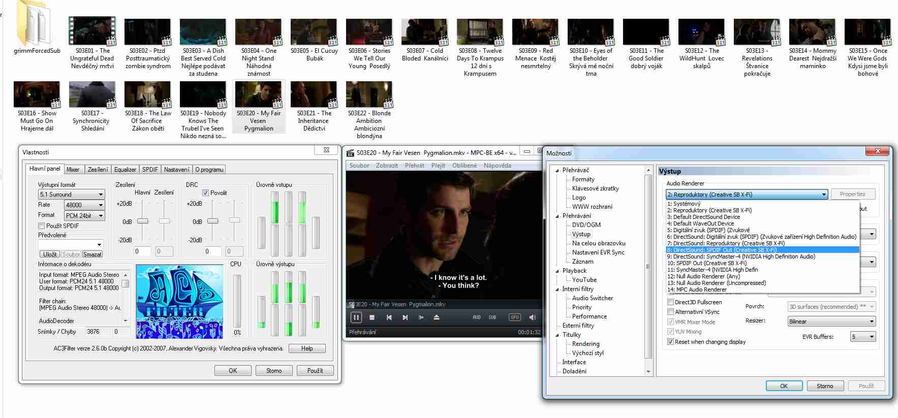

VLC jsem zkoušel a i po nastavení 5.1 bez úspěchu, jaký je prosím ten program co máš na screenu richchie?

myslím že mk player

Ještě,že to máš na tom obrázku napsaný.
http://sourceforge.net/projects/mpcbe/
http://www.ac3filter.net/wiki/AC3Filter
a ten ac3 filter dej do be jako externí filtr.
