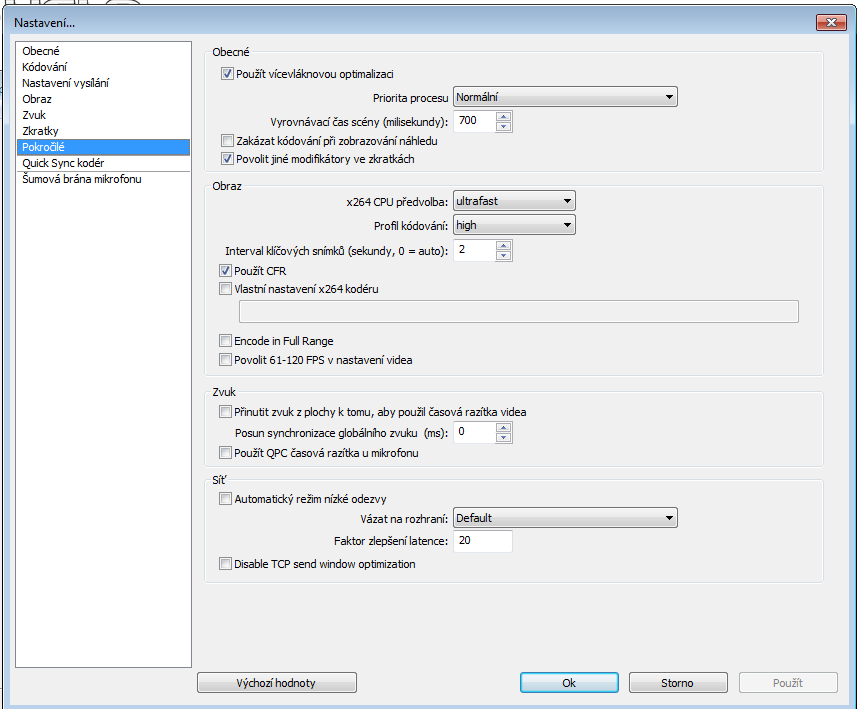

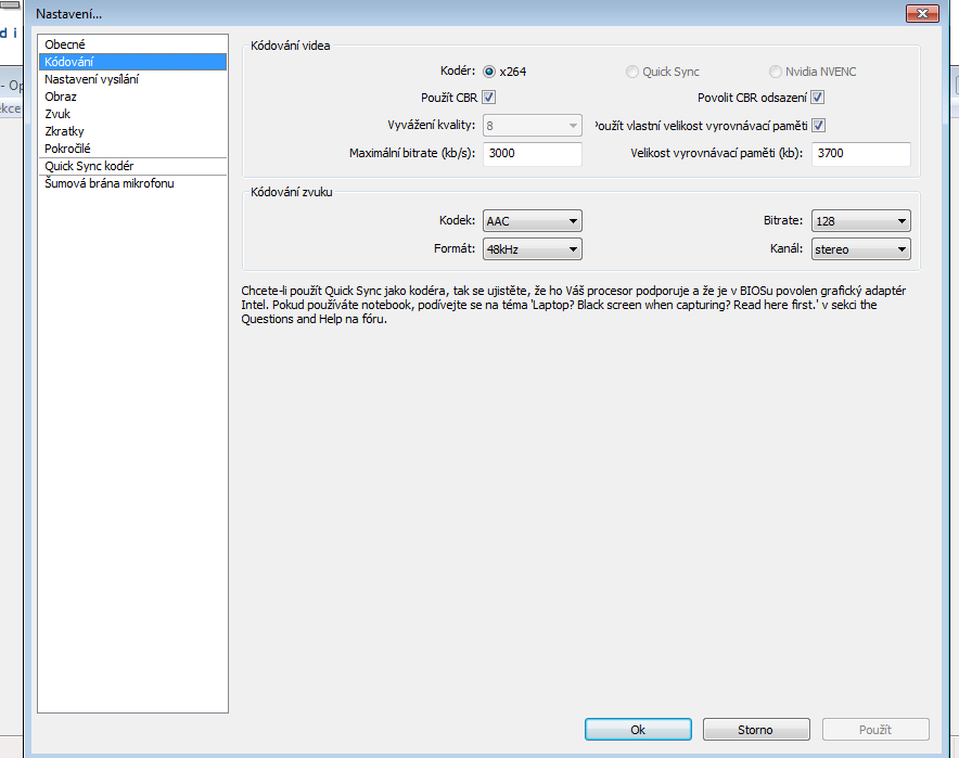

Dobrý den, chci se zeptat, protože už mi ruply nervy. Natáčel jsem s obs na 3000 bittratem a 30fps pak jsem se na to podíval a u mě 30fps vypadá jako 20fps zasekaněji něž jsem viděl třeba u streamu, že mají taky 30fps, ale uplně jinak to vypadalo i kvalita streamu i když měli menší bittrate.Já když jsem rychle přejel tak jsem to měl trochu kostičkované.Myslel jsem si, že to po renderu v sony vegas na 30fps bude v pohodě, ale ani to nepomohlo.Rendroval jsem do mp4 na 30fps a vypadalo to stejně.Pak jsem měl ještě natočené jedno video s obs na 48fps sice se to tak nesekalo, ale kvalita byla furt špatná, ale to jsem neřešil vyrendroval jsem tedy znova na 30 fps mp4 a furt stejně 30fps zasekané strašně jako 20fps.Už nevím co a jak to mám vyrendrovat ani jestli mám dobře nastavené obs to jsem řešil asi měsíc a už na to nemám nervy tak to dávám sem a ještě posílám fotky z obs.Jinak pc na to mám dobrý, nový i s ssd.Díky za pomoc.

Ciste technicky: pokud zdrojove video nestoji za nic, vysledny render bude vzdycky jeste horsi.
Jaka je zatez procesoru pri nahravani?
Podle popisu to vypada, ze ti kompresi do H264 v realnem case na pozadi pocitac nestiha. Navic 3000 kb/s je straslive malo, pokud je to HD tak by to chtelo aspon 15.000 kb/s.

Jaké rozlišení? Já streamuju 60fps při 3000 kbps v 2560x1440 zmenšeném na polovinu (1280x720) a vypadá to celkem dobře, ale x264 mám jen na very fast (určuje to kvalitu videa a zátěž cpu, ale mám core i7).
Co máš vlastně za procesor? A nahráváš do souboru nebo streamuješ?
Streamování je celkem náročné na procesor, ale pokud nahráváš jen do souboru (a pak to někam uploaduješ nebo ještě zpracováváš), tak by stačilo to při nahrávání moc nekomprimovat a zkomprimovat to až pak.

Chtěl jsem streamovat, ale neměl jsem na to internet tak jsem se přesto chtěl aspoň natáčet a processor mám i5-4460 a natáčel jsem normal do pc ne stream

petr22 píše:Ciste technicky: pokud zdrojove video nestoji za nic, vysledny render bude vzdycky jeste horsi.
15.000 není to moc ? to bude velký ne ten soubor nebo to pak půjde zpátky na malou velikost v Sony Vegasu

Mojím cílem je prostě v klidu natáčet na 1080p na normálních 30fps a někdy i streamovat.Potřebuji nějaké nastavení, které mi bude fungovat vpohodě s kvalitou a fps.

Ještě jsem kontroloval procesor a na natáčení na 60fps a monitor capture má procexor 80% v zátěži a na 30fps average 45%

Pri 3000 kb/s se na to neda koukat jak to ctvereckuje.
Pouziva se od 15.000 kb/s az po 100.000 kb/s.

Zkoušel jsem 15.000 ale nedalo se to ani přehrát nejvíc co jde tak je myslím 7200 a ještě mi to píše při 60fps dekodování využívá hodně cpu
