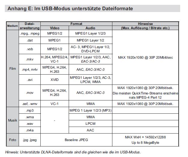

Zdravím, potreboval bych pomoc...naposledy kdyz jsem tátovi nahrával filmy, tak některé jely a některé ne, ted zkoumám jak udělat abych věděl, že se načtou všechny..bavím se o televizy "TELEFUNKEN" ... kdo ví, co je to za šmejd, ale bohužel. Přesnější číslo nemám, zkusím ho nějak najít.
je nějaký typ souboru do kterého bych to převedl a měl bych jistotu, že to TV veme?
Momentálně mám vše v MKV, když to dám do AVI sníží se nějak kvalita obrazu?
Má ještě PS3 , tam se daj taky filmy spustit, ale co jsem hledal tak to MKV nebere, do čeho bych to měl tedy dát aby to jelo buď na tv/PS3? DÍKY moc.
Re: Filmy z USB nefungujou v TV
Příspěvekod Uziv00 » 05 kvě 2018 13:53
Nejlíp uděláš, když si zjistíš přesný typ televize, najdeš na internetu manuál, tam se dočteš, jaké kodeky videa ta TV umí.
AVI a MKV jsou jen kontejnery. Je tedy jedno, zda je film v avi, nebo mkv. Rozhodující je kodek.

Telefunken T32EX1450SAT už jsem našel typ televize, ale nikde o ní nic nemůžu najít..
dobře, zkusím to.
Příspěvky: 54975
Příspěvekod petr22 » 05 kvě 2018 20:46
Kdybys hledal poradne, nasel bys manual.
A v manualu.....
