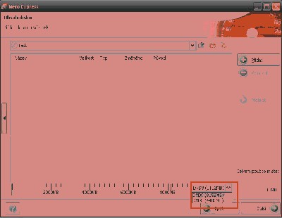

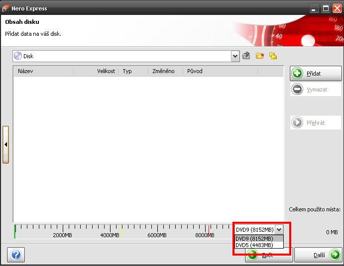

wakiss
Příspěvky: 119
Registrován: březen 07
Příspěvekod wakiss » 26 lis 2007 15:05
Nebo taky v Nero Expres přímo u vypalování:
newwes
Příspěvky: 991
Registrován: červenec 07
Příspěvekod newwes » 26 lis 2007 15:18
V Expresu se nedozvíš nic o ,,+,,-,,
