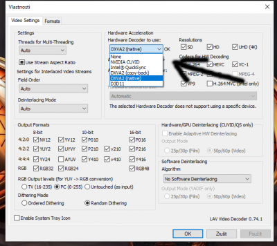

Nevíte někdo, k čemu je dobrý DVXA dekoder v Potplayeru? Když jede film, tak dole na liště je S/W(DVXA vypnut) a nebo při přepnutí H/W(DVXA zapnut). Ale rozdíl v obraze nevidím. Podle čeho se tato funkce využívá? Díky

Budto obrazovou stopu dekoduje hardwarove gpu, nebo softwarove procesor.
Uvidis v rozdil zateze cpu.

Mas pravdu, kdyz zapnu H/W, tak se CPU vyrazne snizi :-/ Takze na kvalitu obrazu to nema zadny vyznam?

Ale má.Je to o tom jaké použiješ přehrávače a jak budou spolupracovat s kodeky.Ulevíš procesoru a počítá grafika.
