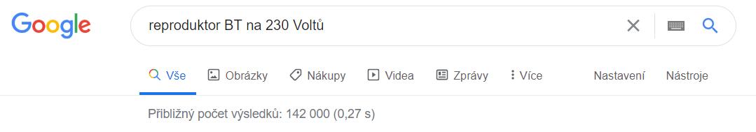

Chceme si pořídit rádio pro venkovní poslech na zahradu, nicméně bych potřeboval přehrávač s rádiem, který by mohl k sobě připojit pomocí bluetooth jinačí reproduktory (které by ale nebyly na baterii, ale také do elektriky).
Je mi jasné, že existují reproduktory na bluetooth s baterií, které mohu připojit k rádiu, ale jen se mi ještě nepodařilo nikde najít bluetooth reproduktory bez baterie.
