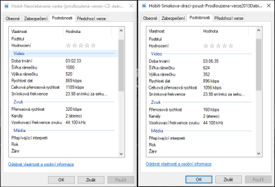

ve chvíli volna jsem oprášil svůj mini ITX server, který jsem stavěl jako NAS s DLNA. Po zapnutí TV mě čekalo nemilé překvapení v podobě hlášky "Vybraný soubor není aktuálně podporován" u většiny filmů. Na starším modelu TV tyto filmy přehrát šly bez problémů. TV je Samsung UE58RU7172UXXH a aktualizace systému mám nejnovější dostupné.
Přikládám screenshoty vlastnosti dvou filmů umístěných ve stejném adresáři, se stejnou příponou. Ten vlevo přehrát jde, vpravo nejde.
Vůbec mi to nejde do hlavy. Samozřejmě nechci konvertovat 466 GB filmů :-(

Bezne formaty videa ? Uz na prvni pohled je videt naprosto nestandardni rozliseni.
Existuji pouze dve standardni rozliseni pro HD - 1280x720 a 1920x1080, vse ostatni je nestandard.
Nicmene v tomhle pripade bude problem s pouzitou kompresi obrazu - aktualni standard je H264 a H265.
Doufam, ze to nejsou AVI - standard je napr. MP4, MOV, TS.
Podpora nestandardu zavisi pouze na libovuli vyrobce zarizeni.

oba jsou AVI, vlastně většina těch filmů, další velká část je MKV

To, o čem píšeš jsou kontejnery (AVI, MKV), záleží na použitém kodeku. Stáhni si třeba program MediaInfo a podívej se na ty filmy. Jinak si zjisti z návodu k TV, jaké kodeky videa zvládá. To, že je smart nic neznamená. Počítám, že staré DiVx a Xvid asi umět nebude, ty se používaly v kontejneru AVI. MKV s h.264 určitě zvládne, jestli je nová, mohla by umět i h.265 HEVC. Filmy v jiných kodecích než zvládá TV prostě nepřehraješ.

Není ten vpravo DivX? To už minimálně nové Samsungy nepřehrají.

Ano Samsung nepodporuje Divx a DTS od roku 2018. Takto ja musel prevadet tak pulku obsahu co mam abych to prehral.

Toto neni ochrana. to je retro format z doby pred 20 lety - i rozliseni 624x352, to je VHS kvalita.
TV nepodporuje bezne formaty videa - protoze to bezne formaty nejsou (dnes).
Hlavni problem je ale ta prehistoricka davno uz nepouzivana komprese z roku 1999 (DivX) kterou
podporuji jeste nejake cinske DVD prehravace z roku 2003 a samozrejmne ji lze prehrat softwarove.
Existuje jedine reseni - pouzivat aktualni formaty - tzn MKV a MP4 kontejnery a hlavne H264 a H265
kompresi obrazu. Vzdyt ten DivX musi kostickovat pri kazdem pohybu.
