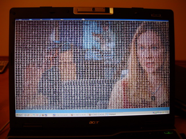

Ahoj,
mám problém s přehráváním filmů na notebooku (win XP) - z nějakého důvodu ve všech přehrávačích (Mediaplayer, VLC či BSplayer) je obraz stejný, nekoukatelný - předevčírem všechno v pohodě. Zkoušel jsem několik balíků kodeků - beze změny. Přeinstaloval jsem ovladač grafiky (NVIDIA GeForce Go 6100) - beze změny. Neví si někdo rady? :crazy: Přikládám foto.
foto obrazu

huffy píše:Zkoušel jsem několik balíků kodeků
A to's je instaloval přes sebe? Jestli's před instalací dalšího balíku předchozí kodeky neodinstaloval, pak se nedivím vůbec ničemu.
Každopádně – vyzkoušej VLC Player – ten má kodeky vlastní a zmatek v kodecích se ho nedotkne. Jde to v něm?
Doplnění/Oprava:
Aha, takže VLC taky ne? Pak bych hledal chybu buď v nakopnutých ovladačích (třeba vir), nebo – v horším případě – odchází grafická karta.

ne ne, vždycky jsem balík odinstalovat, restartoval PC a pak zkusil jiný...ale pořád nic, a obraz je přímo z VLC...a navíc: ve všech přehrávačích vypadá úplně stejně...

Zkontroluj ty viry, odinstaluj v nouzovém režimu ovladače grafiky a nainstaluj znovu po restartu, nebo vyzkoušej jiné ... jestli to nepomůže, reklamuj grafiku.

Tak antivirus nic nenašel---potom jsem v nouzovém režimu odinstaloval ovladač grafiky, po restartu když jsem spustil film, šel bez ovladače sekaně, ale obraz byl normální!!! po instalaci ovladače se vždy obraz "zkazí"... :evil: a je to zase jako předtím...přemýšlím o nastavení, ale fakt nevím...

Takže tam nainstaluj jiný ovladač.

jsem pár zkoušel...nevěděl bys, kde je sehnat?
mám NVIDIA GeForce Go 6100

Možná pozdě, ale co bod obnovy z data, kdy to ještě fungovalo?

Tak po instalaci několika ovladačů...pořád ta samá píseň: bez ovladače dobrý sekaný obraz, s ovladačem zrnění...
