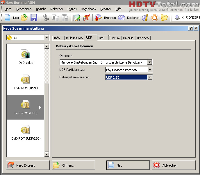

Ještě doplním.Koukni se jestli v neru máš možnost pálit udf-pokud ano tak to vypal. mělo by to vypadat nějak takhle.
http://www.fantomasmag.net/clanky/windows-7-instalace-krok-za-krokem.aspx

Re: Jak vypálit soubor ISO ...
Stačí to vypálit jako UDF.
UDF je tohle:
http://cs.wikipedia.org/wiki/Universal_Disk_Format
Pokud chceš vypálit ISO tak aby obsah byl přímo čitelný v CD/DVD ROM musíš v Neru použít funkci "Vypálit obraz CD" nenechte se zmást tím CD vypálí to i DVD (IMHO jde o nevhodně pojmenovanou funkci)
