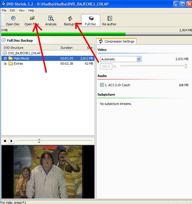

Asi nejlepší je použít DVD Shrink, který v případě většího videa umožní i odstranění nepotebných zvukových stop, reklamy apod.
1/ Open Files
2/ Backup

projel sem to DVD shrinkem, snad dobře, to nevim, - dal jsem OPEN FILE , pak BACKUP( zvuk, i titulky sem tam vse nechal ) a vybral sem at se to da na PLOCHU , tam mi posléze vznikly dve složky - VIDEO_TS a AUDIO_TS . osobně sem neviděl žádnou změnu, ale i tak sem to vysmah na DVD ( pouze ty dvě složky) , přehrávač to opět nepřehrál,

Program SHRINK jsi použil zčásti zprávně.Jen pak nedávej odeslat na plochu,ale jako cíl zvolíš vypalovačku.Nebo si stáhni program DVD FAB.Ten to v pohodě umí taky.Ke stažení ZDE .V Neru to jde taky.A to tak,že zvolíš vytvořit DVD disk a po volbě přidat tam dáš soubor VIDEO_TS.Pokud je DVD chráněné,tak to však Nero nevypálí.Pro DVD Fab nebo Shrink to není problém.

Jak píše Marfy, jen mi nějak nedochází proč film který máš na HDD projedeš Shrinkem a zase dáváš na plochu. Odeslat na palírnu přímo ze Shrinku.

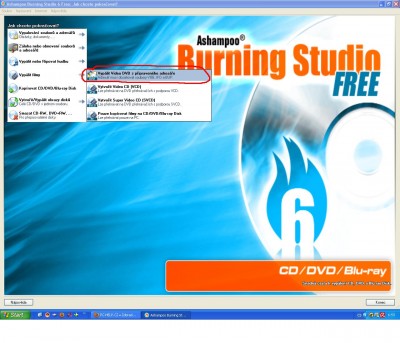

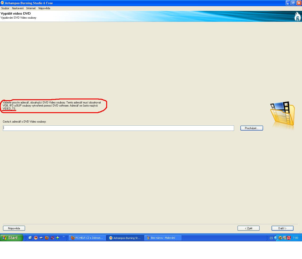

kdyby to nešlo zkus ješte Ashampoo Burning Studio 6 Free.
Ashampoo Burnning Studio 6 Free
