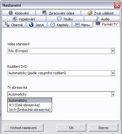

Jenom bych dodal že v ConvertXtoDVD lze nastavit poměr 16:9 nebo 4:3

ano to nastavit lze ale bohužel po nastavení došlo k ořezu do formátu 4:3 a vyplnění pravé a levé strany černou paspartou.
