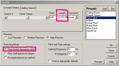

Tak som si zohnal Adobe Audition, nasiel aj funkciu Stretch, ale nastavenie ktore by sa nazyvalo Preserve pitch nie (iba Time Stretch, Pitch Shift, Resample). A neviem ako dalej.

Po kliknutí na Stretch by se ti mělo objeviít okno podle připojeného obrázku. Volba Time stratch má v závorce pprávě to preserve pitch. Do okna Lenght zadáš požadovanou délku ve vteřinách, kterou musíš mít spočítanou na 2 desetinná místa, desetinná místa se oddělují tečkou, nikoliv čárkou.

Aha, dakujem. A chcem sa este opytat na jednu vec. Kedze mam zvukovu stopu v ac3 musim ju este predtym previest na iny format? Lebo vraj tento program s ac3 nepracuje.

Verze 1.5 formát ac3 neumí, jak je to s vyššími verzemi nevím.
