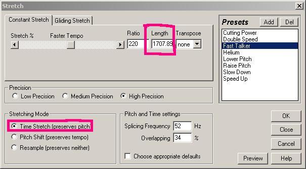

Tak som si zohnal Adobe Audition, nasiel aj funkciu Stretch, ale nastavenie ktore by sa nazyvalo Preserve pitch nie (iba Time Stretch, Pitch Shift, Resample). A neviem ako dalej.
mmmartin
Příspěvky: 9669
Registrován: srpen 04
Re: VIDEO NTSC AUDIO PAL
Příspěvekod mmmartin » 08 lis 2009 20:16
Po kliknutí na Stretch by se ti mělo objeviít okno podle připojeného obrázku. Volba Time stratch má v závorce pprávě to preserve pitch. Do okna Lenght zadáš požadovanou délku ve vteřinách, kterou musíš mít spočítanou na 2 desetinná místa, desetinná místa se oddělují tečkou, nikoliv čárkou.
