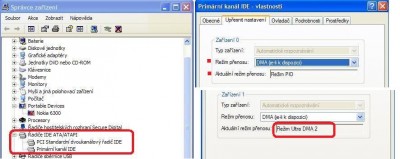

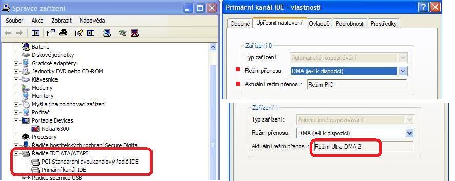

2. Zkontrolovat nastaveni PIO modu (podle popisu a obrazku - Rezim prenosu DMA): http://www.diit.cz/clanek/nastaveni-dma ... ch/14509/0

PIO / DMA: Podle toho obrazku v odkazu, je to trochu dlouhe a narocne, tak v kombinaci s tim - ujisti se, ze mas Rezim prehravani podle prilozeneho obrazku.

Režim PIO nemá vliv na čtení medií, pouze na rychlost přenosu dat. Můžeš zkusit mechaniku v jiném PC ale pokud jinak funguje v pořádku (viz CD) je chyba v DVD části.

Takže jsem zkontrolovala ty řadiče dle obrázku a článku a je to zdá se v pořádku.Ve skrytých zařízeních jsem se žlutým otazníkem objevila systémový řadič přerušení,který je bez ovladačů a snad ani není třeba.Star Force a SF jsem dala do hledání vsouborech i skrytých,ale nic podobného to nenašlo. Tak už nevím,stále mám pocit,že v počítači muselo být nahráno něco před kolapsem,co to přehrávání DVD umožňovalo,při reinstalaci se to smazalo a teď to chybí-ale co by to mohlo být ?
