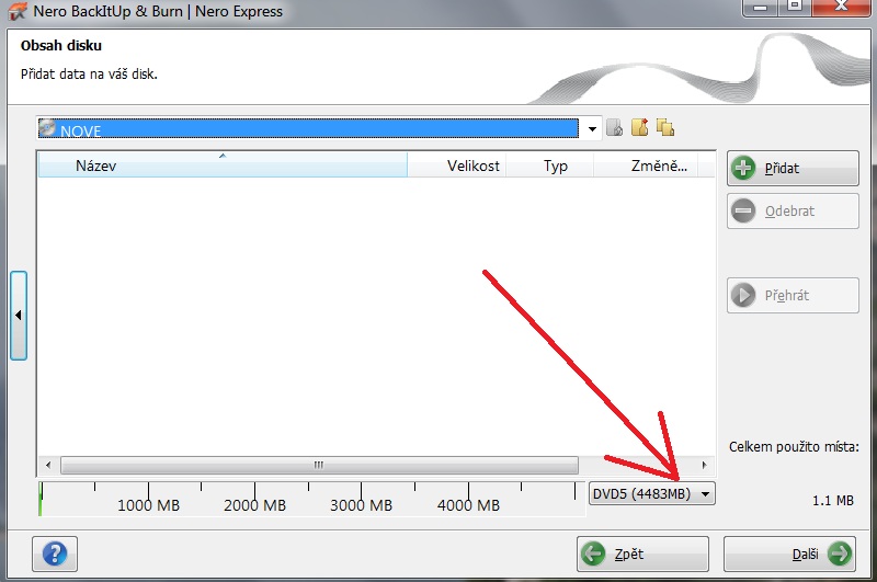

Podle mne to nemáš jen ve vypalovacím programu nastaveno.Defaultně tam je totiž většinou jednovrstvé DVD. V programu NERO Expres to přepneš na DVD9 (8152MB) podle obrázku níže.Pak už by to mělo fungovat.
Re: Nevím si rady....Jak vypalit DVD dvouvrstvý
Díki za help :) tohle jsem zkoušel ale tady přímo podle tvého scr.shotu.... jsem použil stejnej program a proste nic :/ potřebuji vypalit iso soubor.. a nic hodim sem taky scr.. co mi to hlasí za chybu
