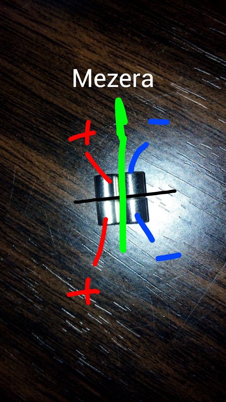

Ahojte, jelikož mi odešel mi konektor tak mě napadá: co takhle to udělat z magnetu (viz. příloha) Bude tam procházet 450mA a 4.9V DC (nejedná se o USB). Jen v tomhle si nejsem moc jist proto ze zeptám zkušenějších případně lidí co na to mají školu. Díky.
Samozřejmě jsem blastící technikou vybaven.
Moje otázka: bude to fungovat?

pokud jsou magnety elektricky vodivé, tak to fungovat bude. dokonce mám přístroj, kde je dobíjení magnetickým konektorem řešeno. Konektor nepřipadal v úvahu, protože přístroj měl být omyvatelný.

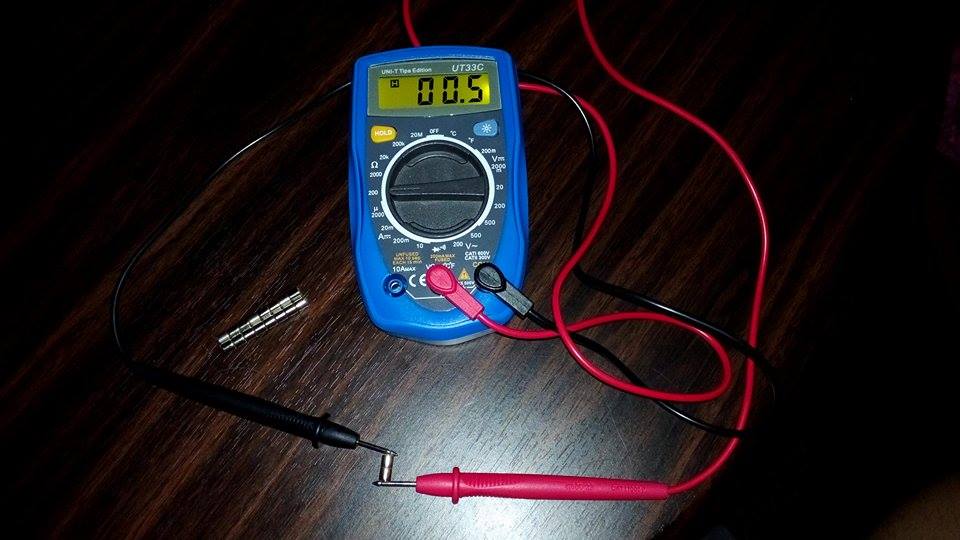

Právě jsem si říkal že jsem pár takových kousku viděl (budoucí Znaps..) Magnety samozřejmě vodivé jsou a podle mě s docela malým odporem 0.5ohm.

Takže výsledky výzkumu :) celá "aparatura" se vším má úbytek pouze o 0.05v což je podle mne banální záležitost když nabíječka dává nejspíše stářím z údajných 4.9v---5.08v. Teď se už jenom přesvědčit za to nebude vadit repráčku (kapesnímu). Podle mne né vždiť v repráku je taky magnet takže elektronice by to vadit nemělo.

MrQvik: Hlavně ať ty magnety mají opačné póly, aby se ti bránily přepólování při připojování. Ale i tak bych tam radši dal aspoň pojistku a zkratovací diodu.

Již to mám hotové sice vzhledově nic moc ale když to je zdarma :) a hlavně to funguje :-)
