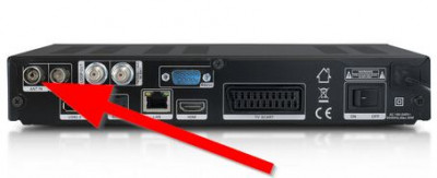

Dobrý Den pouzil jsem antenni kabel k TV a settopboxu a pise mi to slaby signal. Pomuze jiny antenni kabel?

K jakemu zdroji TV signalu ten kabel vede ?

Mam primo zasuvku od ktk kabelove televize a kabel vede do TV. HDMi zapojen ze settopboxu do TV. Adapter v zasuvce.

p3v4x píše:kabel vede do TV.
Musí vést do settopboxu.
A dál - pokud jde o kabelovou TV, nemusí mít signál stejný, jako pozemní vysílání.

Chapu spravne, ze nemas do DVB-C tuneru toho Cryptoboxu pripojeny kabel a divis se ze je slaby signal ?
Odkud ma brat Cryptobox signal kdyz nema zapojenou antenu ?
Pokud mas jen 1x kabel, musis zapojit bud Cryptobox, nebo TV.
